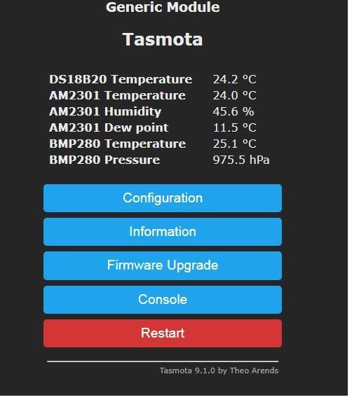

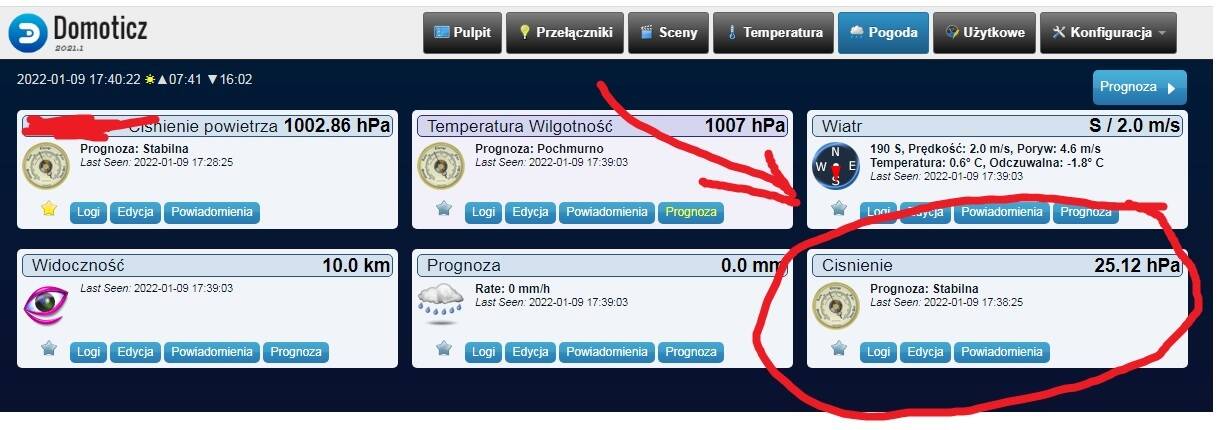

Mam jeszcze jeden problem z odczytami, a mianowicie mam podłączonych kilka czujników.
 Wszystkie czujniki działają poprawnie. W domoticzu nie potrafię ustawić aby wyświetlało wartość ciśnienia. odczytuje mi wartość temperatury.

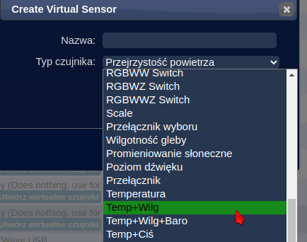

@gostyniok jak ustawiłeś czujnik?
Screenshot 20220109 174814
BMP280 powinno być tylko temp. + ciśnienie, jak ustawiłeś inaczej takie przesunięcie będzie

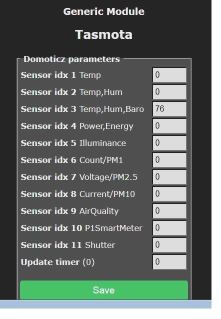

Tak tylko jak ustawię temp+ciś to mam tylko temperaturę.
Problem jest w tasmocie ponieważ odczyt jest Sensor idx 3 Temp,Hum,Baro, a u mnie brak jest hum (wilgotności).

@gostyniok masz dwa wyjścia z tego drobnego problemu , albo instalacja pluginu Tasmoticz i spokój z dodawaniem urządzeń - czujników , bo są wykrywane automatycznie, jak coś to polecam film https://youtu.be/o4Wybx3JG2k
albo jak chcesz się bawić w ręczne dodawanie to żeby wysłać samo ciśnienie z tego BME280 trzeba użyć reguły w tasmota , otwierasz konsolę wklejasz to co poniżej
Rule1 on tele-BMP280#Pressure do publish domoticz/in {"idx":76,"nvalue":0,"svalue":"%value%"} endon
wciskasz enter i jeszcze musisz włączyć tą regułę , czyli w konsoli Rule1  1 i zatwierdzasz.
Wstawiłem do reguły idx który widzę na foto , jeśli coś się zmieniło to dostosuj idx
