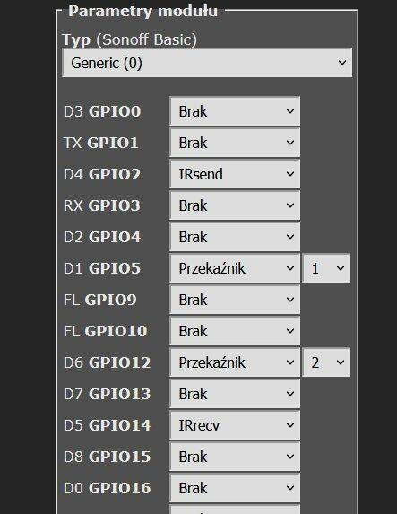

Nic nie konfigurowałem ne tego leda ale z opisu stronki co podesłałeś wynika że on siedzi na GPIO2 czyli na D4 a tam przecież podłączony jest rezystor na tranzystor z diod nadawczych.
Tasmota ustawienia

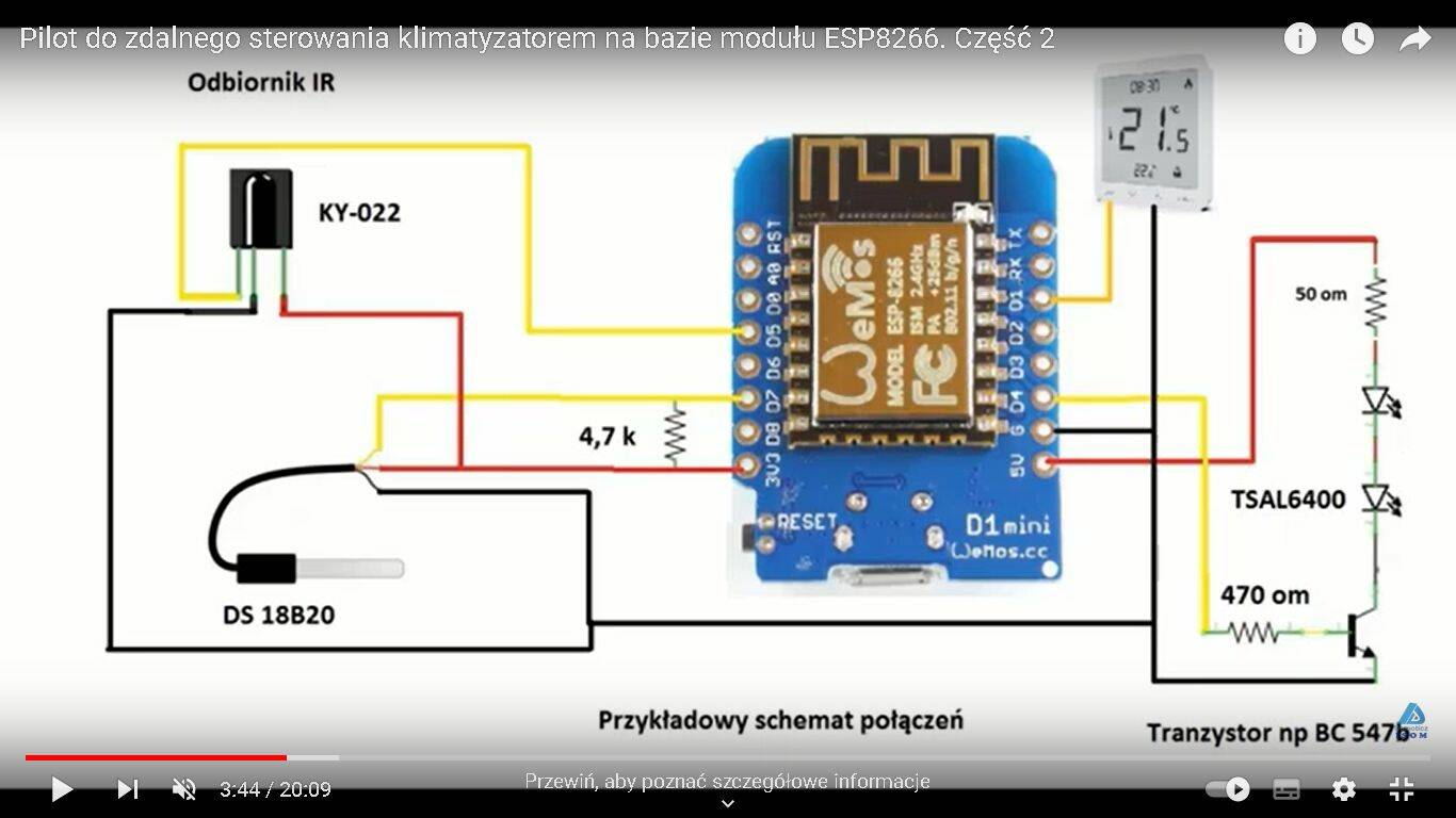

Tak też jest na Twoim schemacie z filmiku:
Pilot na WemosD1

Przepnij to na D6 np i sprawdz
Dodane : 15/08/2022 11:16 am
Na D6 mam drugi przekaźnik. Przepnę na D2 GPIO4
Dodane : 15/08/2022 11:29 am
Problem rozwiązany przylutowanie na D2 GPIO4 i przestawienie w konfiguracji załatwiło sprawę dioda nie świeci moduł wpięty w płytkę łączy się z siecią i wszystko działa poprawnie.
D4 GPOI 2 ustawione w opcjach na Led_i pokazuje status modułu.
