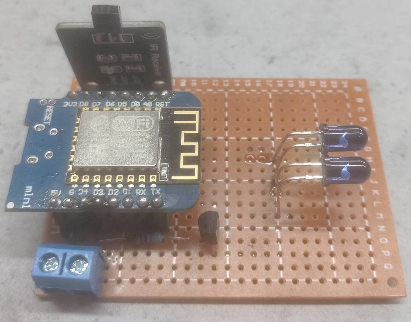

Według instrukcji na youtube kolegi @isom polutowałem prowizoryczną konstrukcje pilota:
Pilot
Przeznaczenie to sterowanie z switch domoticza a dokładnie z ekranu dashticza amplitunerm od nagłośnienia.
Potrzebuję zrobić na początek podstawę czyli włącz / wyłącz za co odpowiada jeden guzik na pilocie.

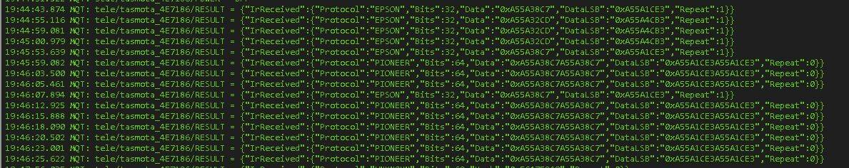

No i załadowałem Tasmote podłączyłem do rutera oraz ustawiłem jak w filmiku co przyniosło rezulatat że odczytałem kody guzika POWER odpowiadającego na on/off amplitunera.
Kod pilota onoff

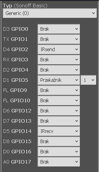

Masz w tej tasmocie jakiś przekaźnik ? Nawet fikcyjny wystarczy
Dodane : 02/08/2022 8:38 pm
Nic tylko same diody na dwóch GPIO.
Więc dodaje go tak:
Przekaznik
P.S. co znaczy numeracja przy oknie przekaźnika od 1 do 8 ?
Dodane : 02/08/2022 8:44 pm
Numer przkaźnika , dodajesz 1 i na pulpicie tasmoty pojawi się włącznik ON/OFF
Dodane : 02/08/2022 8:45 pm
Tak też się stało mam jeden przekaźnik na pulpicie.

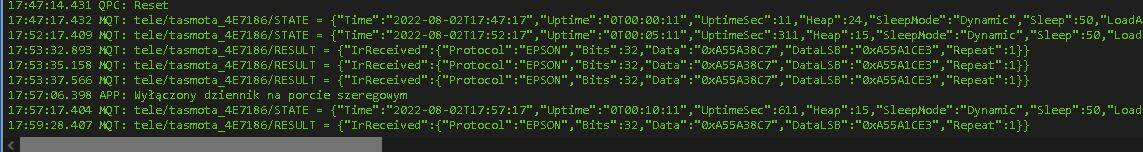

Zaobserwowałem już wcześniej że gdy naciskam guzik POWER pilota mam co jakiś czas dwa różne wskazania:
Wskazania2
Nie wiem czy to ważne dodałem kod EPSON i działa numeru z wskazania PIONEER nie próbowałem.

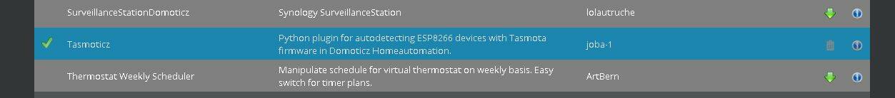

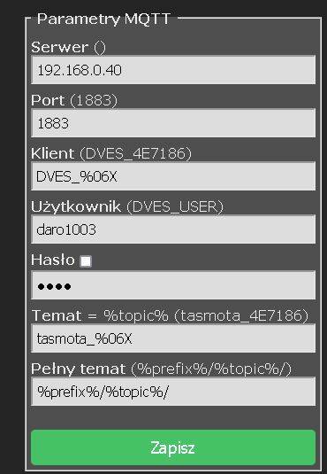

Rozumiem że plugin Tasmoticz:
Tasmoticz

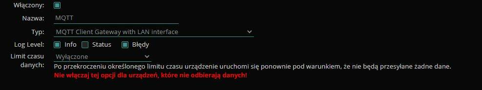

Ustawienia MQTT Domoticza
MQTT

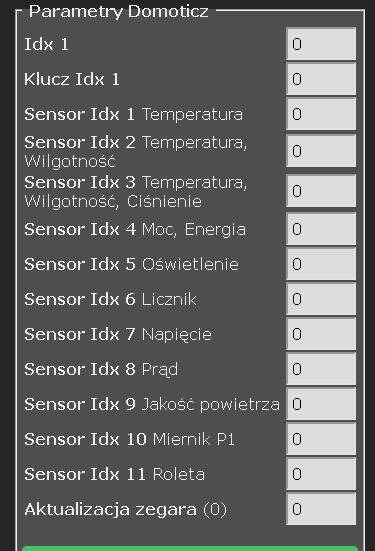

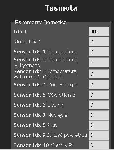

No i idx 405 przełącznika - nie mam IDX w Tasmocie przekaźnika:
UstDomoticza
Dodane : 02/08/2022 9:07 pm
Czy dodałeś kiedykolwiek jakiś moduł z tasmotą ? Nie potrzebujesz pluginu Tasmoticz , tylko
 W tasmocie w Mqtt ustawiasz wszystko tak jak w tym Gateway i dodajesz zamiast zera przy IDX 1 w tasmocie swój idx
Dodane : 02/08/2022 9:12 pm
Nie właśnie nigdy nie dodawałem Tasmoty.
Ale mam dodany już MQTT i dane podane w Tasmocie.
I dokładnie jak piszesz IDX przełącznika:
IDXprzelacznika
Sprawiło że w Tasmocie przekaźnik zmienia stan klikając w Domoticzu więc połączenie Domoticz - Tasmota działa.
Dodane : 02/08/2022 9:20 pm

 Po pewnym czasie zaobserwowałem że z moją konstrukcją jest coś nie tak. Mianowicie wszystko działa a po resecie zasilanie nie łączy się z siecią. Na zdjęciu z pierwszego posta widać że wemos jest na podstawce więc wypnę go z podstawki zrobię reset zasilania wemos się połączy z siecią bez problemu wepnę w podstawkę i pilot działa. Co więc jest nie tak ? Podłączenia analizowane wiele raz pod kątem poprawności i nic nie znalazłem a defekt za każdym razem.
