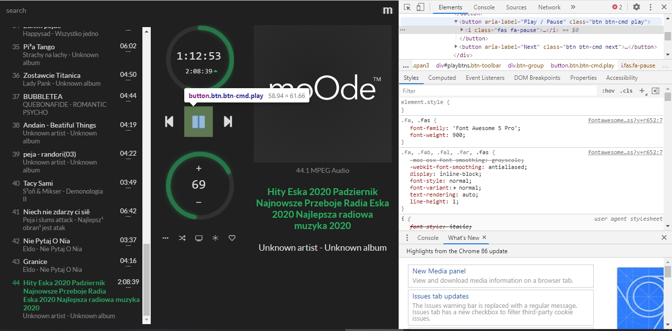

Witam, mam pytanie odnośnie mojego drugiego RPi, na którym postawiony jest system moode i jest podłączony do wierzy. Otóż do sterowania z telefonu używam aplikacji M.A.L.P a z laptopa wchodzę normalnie przez przeglądarkę.
Istnieje możliwość utworzenia w Domoticz przycisków odpowiadających tym z panelu sterowania moode?
Jest na to jakiś sposób? Sprawdzałem, czy idzie pobrać łączę np. do przycisku play, ale niestety panel moode jest inaczej skonstruowany.
Dokumentacji do moode, która by to wyjaśniała niestety nie ma .Ma ktoś jakieś pomysły?

Gdzieś na popularnym kanale z filmikami, jest taki co pokazuje,że można. Ale niczego nie wyjaśnia 🙂
Sądząc po zrzucie kranu wszystko jest zapisane gdzieś w CSSie. Czyli, nie znając innych możliwości integracji, odpalił bym tą stronę w np. Dreamweaver (lub innym programie do stron z CSSem) i zobaczył co wykonują przyciski zdefiniowane jako play / next itd - są w klasie "btn btn-cmd..." Może to opcja "naokoło" ale może też pomóc jak nikt inny nie używa i nie dopomoże.

Dzięki za info, bo tak naprawdę to nawet nie wiedziałem jak się za to zabrać 😀
Edit:
Udało mi się znaleźć dokumentację na github:
https://github.com/moode-player/moode/blob/master/www/setup.txt
Komendy działają, więc można zabierać się za tworzenie przycisków w domoticz 😉
 http://moode/command/?cmd=stop
http://moode/command/?cmd=play
Zamiast moode dajemy IP
