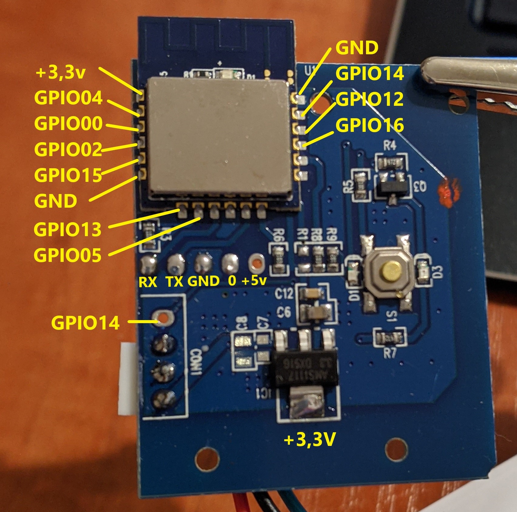

Chcę podłączyć bezpośrednio czujnik przepływu wody do tej płytki.
1594211315 IMG 20200702 215245
Czujnik jest na min. 5V. napięcie na wyjściu waha się przy obrotach między 0-5V czy mogę podłączyć bezpośrednio wyjście do GPIO14 czy muszę przez dzielnik napięcia.

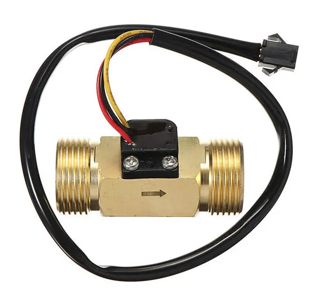

Czujnik wygląda tak:
czujnik

czujnik jest analogowy?
Dodane : 15/10/2020 7:15 am
Tak. Ale tak naprawdę mnie tylko interesuje czy się kręci czy nie. Czujnik ten może zatrzymać się na 0V jak i na 5V oraz stany pośrednie.

korzystasz z we AD - musisz zastosować dzielnik. Chip mierzy w zakresie 0-1 V

@steel_rat dzielnik jak najbardziej ale dobrany do 3 V bo łączysz z GPIO 14 a nie z ADC
