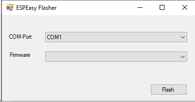

A zobacz program ESP Easy Flasher. (W środku paczki znajduje się śmieszny programik którym na razie wrzuciłem wszystko).
W menadżerze urządzeń w zakładce port COM coś się pojawia?

mam tylko COM1 , który jest ciągle

to jest to co posiadam
