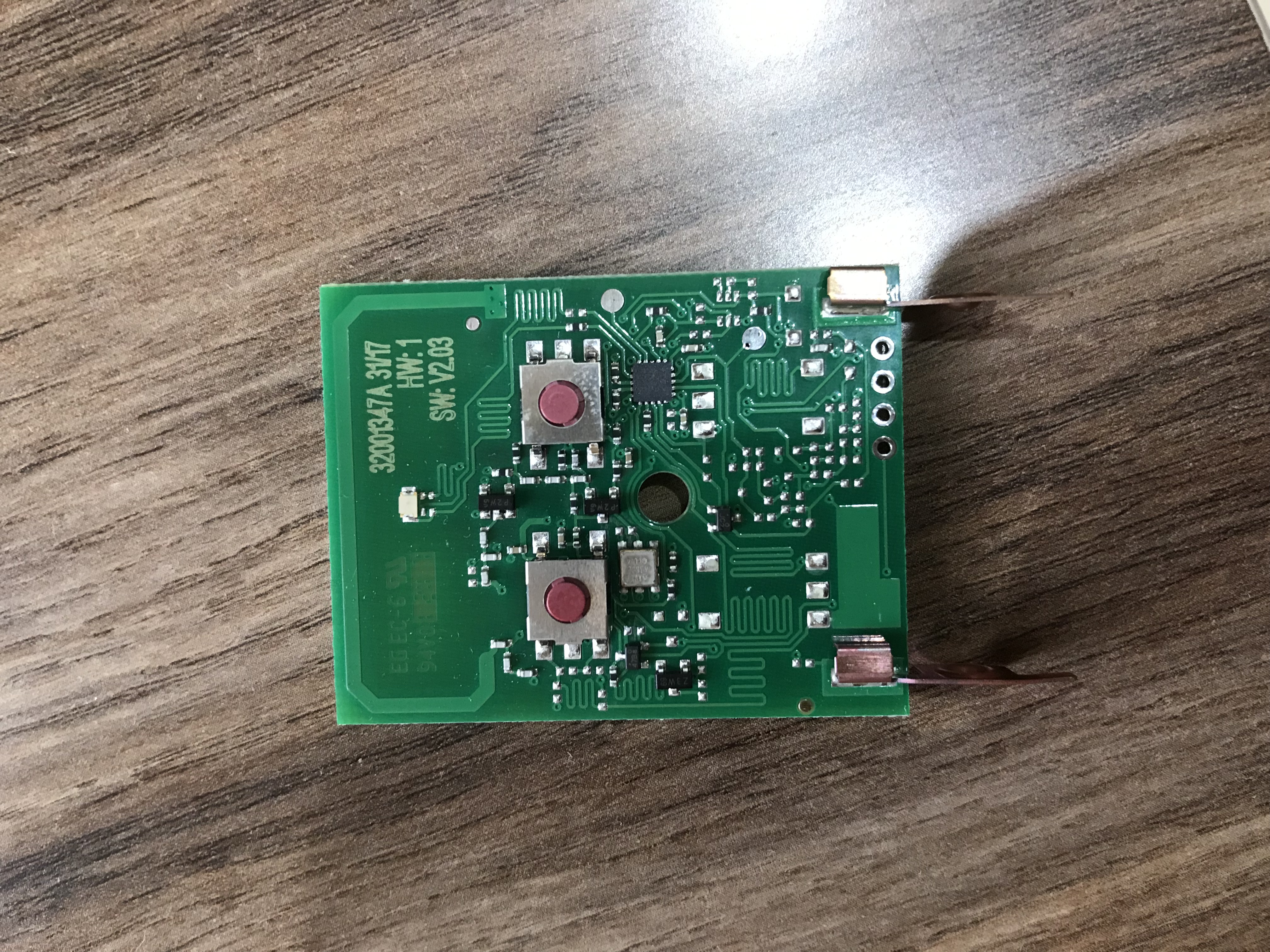

Czy można podłączyć sonoff gate do pilota od bramy przesuwnej w celu zwarcia dwóch styków, tak aby nie było potrzeby ingerowania w elektronikę bramy ?

Pewnie że można ważne tylko żeby na stykach przekaźnika nie było żadnego potencjału ( napięcia )

Super. Czy taki przekaźnik jest ok?
https://allegro.pl/oferta/sonoff-wi-fi-brama-beznapieciowy-supla-afe-espeasy-7731897155
do jakich styków muszę przylutowac kable w pilocie ze zdjęcia?

Ten moduł nie jest do końca ok . To przerabiany przez sprzedającego moduł , który normalnie ( bez przeróbki) ma 230V na stykach przekaźnika , teraz wszystko zależy jak to ktoś przerobił i jaką daje na to gwarancję , bo ja bym 100% nie dał , a spotkałem już tu kolegę co kupił sobie taki a sprzedawca zapomniał przerobić , na szczęście ten kolega a dokładnie @daro1003 nie zdążył jeszcze podłączyć tego do sterownika bramy. Co do pilota to masz dwa przyciski , jeden otwiera i zamyka czy jeden otwiera a drugi zamyka ?

Czyli lepiej zainwestować w fabrycznie zrobiony. Jeden przycisk otwiera i zamyka a dokładnie ten po lewej.
