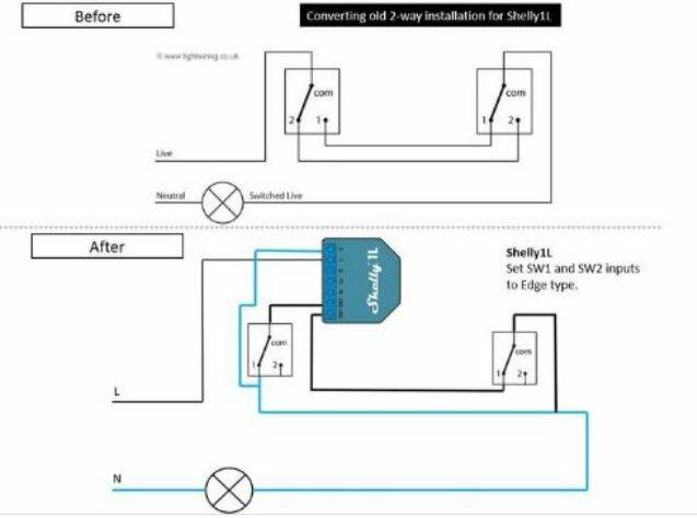

Przykład: 2 włączniki schodowe na ścianie i lampa na suficie,do włączników dochodzą 3 kabelki,reszty okablowania nie widać(pod ścianą,pod posadzką).
Jakiś włącznik smart podłączę w miejsce tych włączników  schodowych zwykłych?

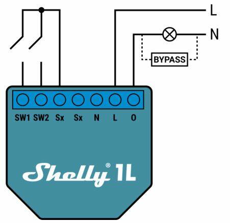

Są urządzenia pracujące bez N.

@yeremi nie musi być shelly1L ale muszą być moduły pracujące bez N czyli bez zera , bo tylko fazę masz w puszkach , te co wymieniłeś wymagają N
Dodane : 03/10/2021 3:19 pm
