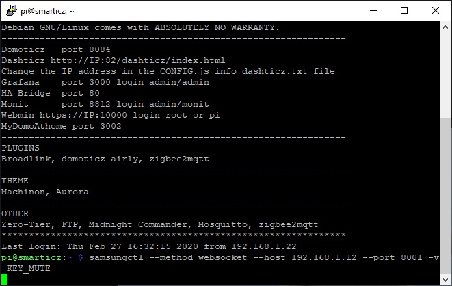

1. Hej, chciałem podpiąć tv Samsunga( UE43NU7192UXXH) wykorzystując ten poradnik:
https://twojpomyslna.wordpress.com/2018/12/28/domoticz-samsung-tv-plugin/
i niestety po wprowadzeniu komendy w terminalu nic się nie dzieje(załącznik). Czy posiada ktoś iny pomysł(o ile z tym TV się da połączyć)

Wyskakuje mi taki komunikat w logu:
2020-02-29 17:45:48.423 Status: User: ketonek initiated a switch command (24/TV ON_OFF/On)
2020-02-29 17:45:48.627 Status: Executing script: /usr/local/bin/iSamsungTV
2020-02-29 17:45:48.638 Error: Error executing script command (/usr/local/bin/iSamsungTV). returned: 512
