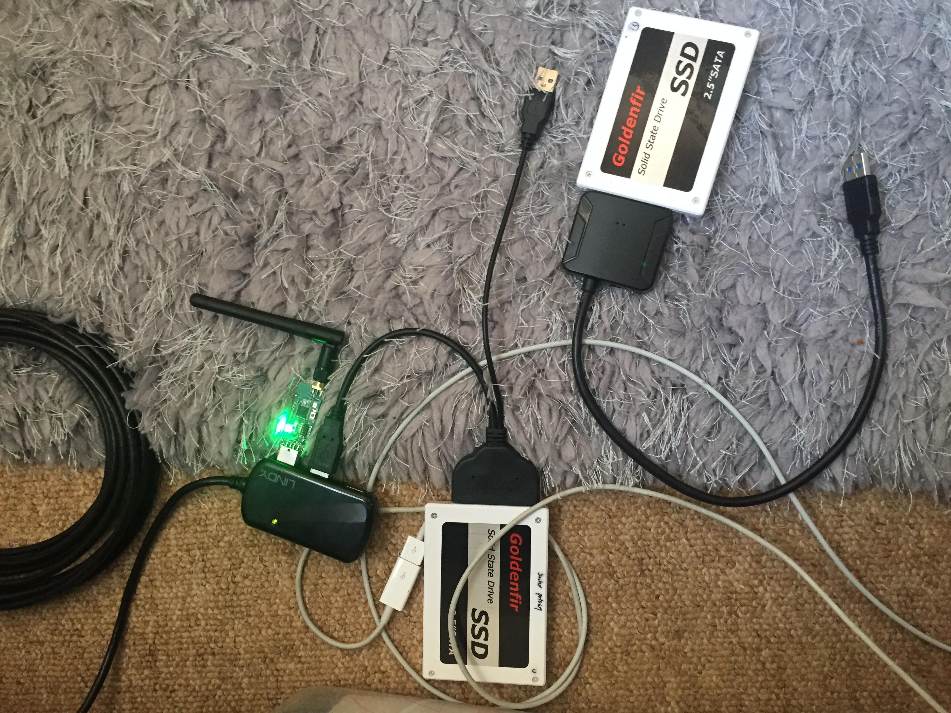

@daro1003
tak naszybkiego zdiecie dwuch dyskow z ktorymi sie teraz bawie. Dwa kable dzialaja bez problemu. Jeden dysk jest teraz podlaczony do maliny na kablu 10m.
 1EC720EC BEFD 4D51 873B B9FC93387AE8
