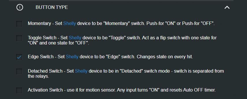

@blofeld1410 na oryginalnym sofcie Shelly1 ma możliwość wyboru przycisku , a sonoff mini tylko po zmianie firmware np na AFE , ale wtedy trzeba mieć własny serwer

@isom Rozumiem ze standardowo podłączam przycisk monostabilny pod zaciski a w aplikacji zmieniam w opcji bistabilny na monostabilny czy tak?
Możesz mnie naprowadzić gdzie się to zmienia?

@blofeld1410 jeżeli pytasz o Shelly to wybierasz w aplikacji
