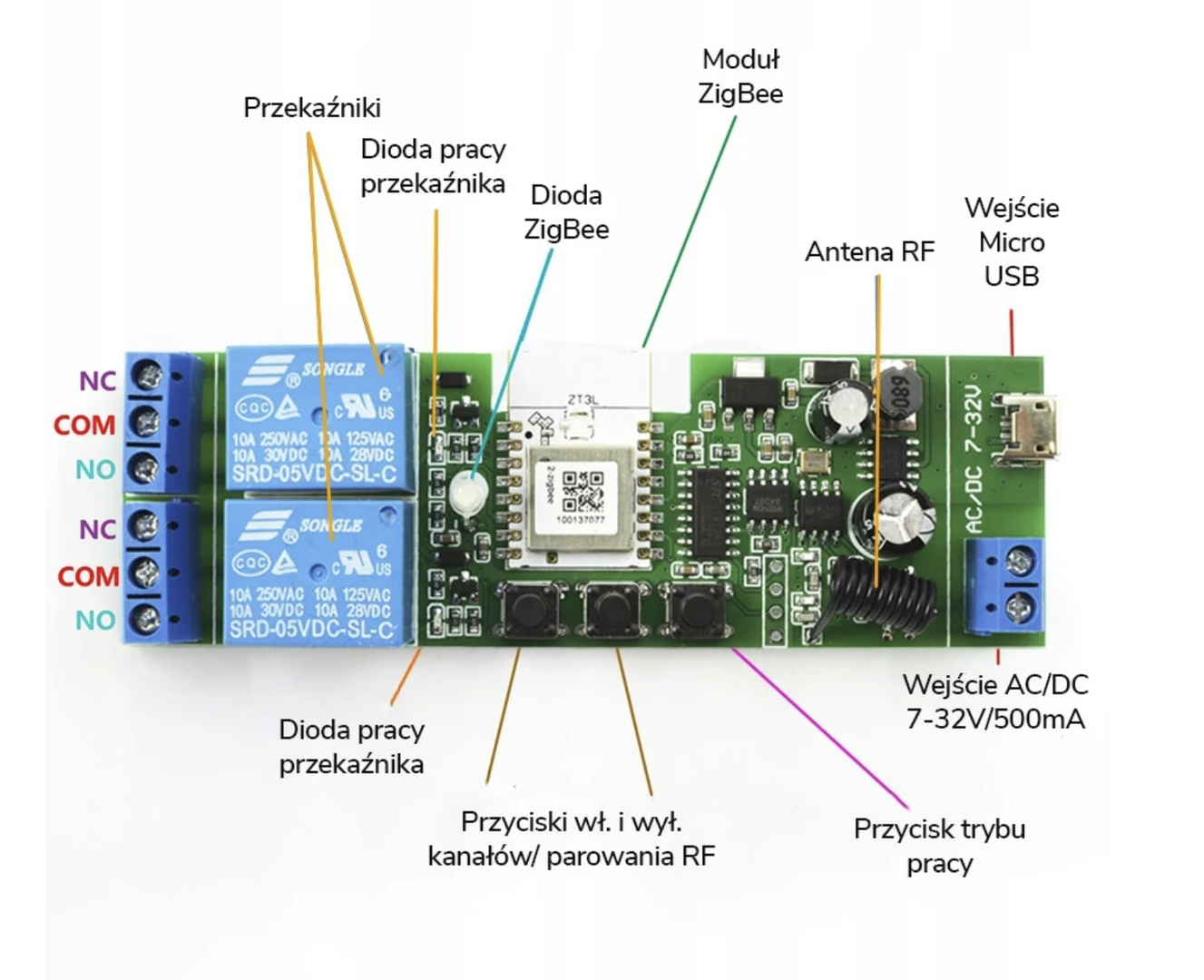

Cześć,
Mam przekaźnik/sterownik beznapięciowy 2 kanałowy pod Zigbee do sterowania siłownikiem zapiętym do drzwi (załącznik). Połączony z bramką Zigbee działa świetnie (zrobione automatyzacje z temperaturą itd.), ale jeśli jestem przy drzwiach i chce je otworzyć to zawsze muszę mieć przy Sobie telefon. Szukam rozwiązanie które pozwoli sterować przekaźnikiem nie tylko przez automatyzacje i wyklikanie w telefonie. Próbowałem już 3 różne przyciski programowalne do zigbee które mają wywoływać scene, ale wszystkie po kilku dniach padały, bo przycisk do otwierania musi być umiejscowiony na zewnątrz. Szukałem kontaktów/włączników/pilotów z łącznością radiową, ale nigdzie nie mogę znaleźć wodoodpornych. Wpadłem na pomysł wylutowania 2 mikrostyków z przekaźnika (oznaczone na zdjęciu mają otwierać lub zamykać siłownik) i na kablu wyciągniecię ich na zewnątrz i wrzucenie w jakąś puszkę. Czy coś takiego ma prawo działać? Może jest lepsze metoda?
Nie potrzeba wylutowywać. Są to przyciski chwilowe więc można równolegle podłączyć np 2 szt dodatkowych przycisków dzwonkowych.
Jedyny warunek w miarę sensowna długość przewodów i ich przekrój - grubość.
Myślę że do 5m powinno działać nawet na przekroju 0.5mm

@isom Dzięki wielkie za odpowiedź. Tak zrobię 😀
Tak mi się wydawało że najłatwiej będzie pociągnąć kable do przekaźnika 😀
Co do dolutowania, to wystarczy, że wlutuje się 2 kablami jeden w górną nóżkę mikroswitcha, a drugi w dolną?
Z tego zdjęcia nie wynika jednoznacznie jak wlutowane są te mikroswitche, trzeba wziąć miernik i sprawdzić które nogi są zwierane po wciśnięciu tego przycisku. Ewentualnie jak dobrze widać ścieżki na PCB to można wywnioskować po połączeniach.
