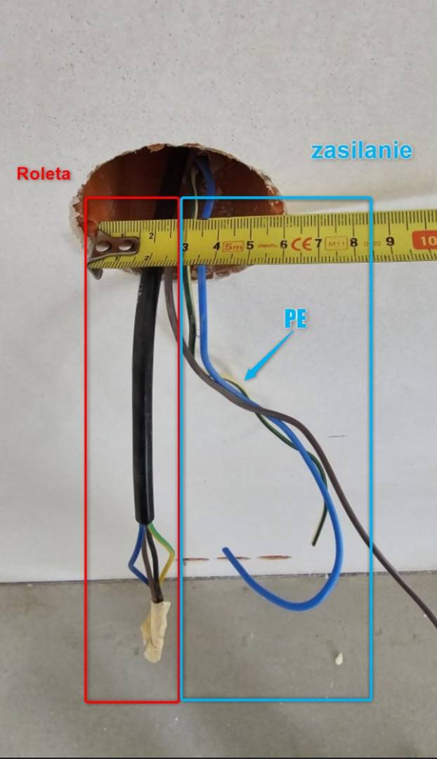

Podpowiecie jeszcze jak to podłączyć do rolet ? Kabel od rolety 4 żyłowy a zasilanie 3 żyłowe.
roleta - jeden przewód to N, 2 i 3 to kierunki, 4 - PE

Do N na przełączniku neutralny z rolety i zasilania (niebieskie)
Dobrze rozumiem ? A gdzie kable PE z zasilania i rolety ?

nie wiem czy musi - powinien.
co do p.1 - tak. Ze zdjęcia wnioskuję, że nie masz PE.

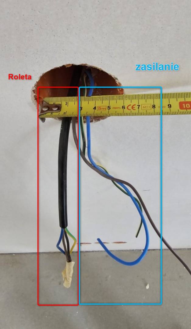

Nie mogę zrobić dzisiaj lepszego zdjęcia ale chyba jest, ukrył się trochę (oznaczam na zdjęciu)
Roleta 2

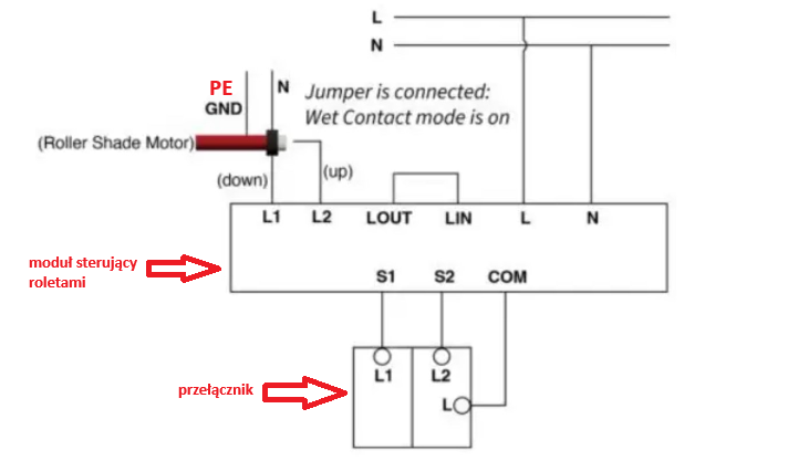

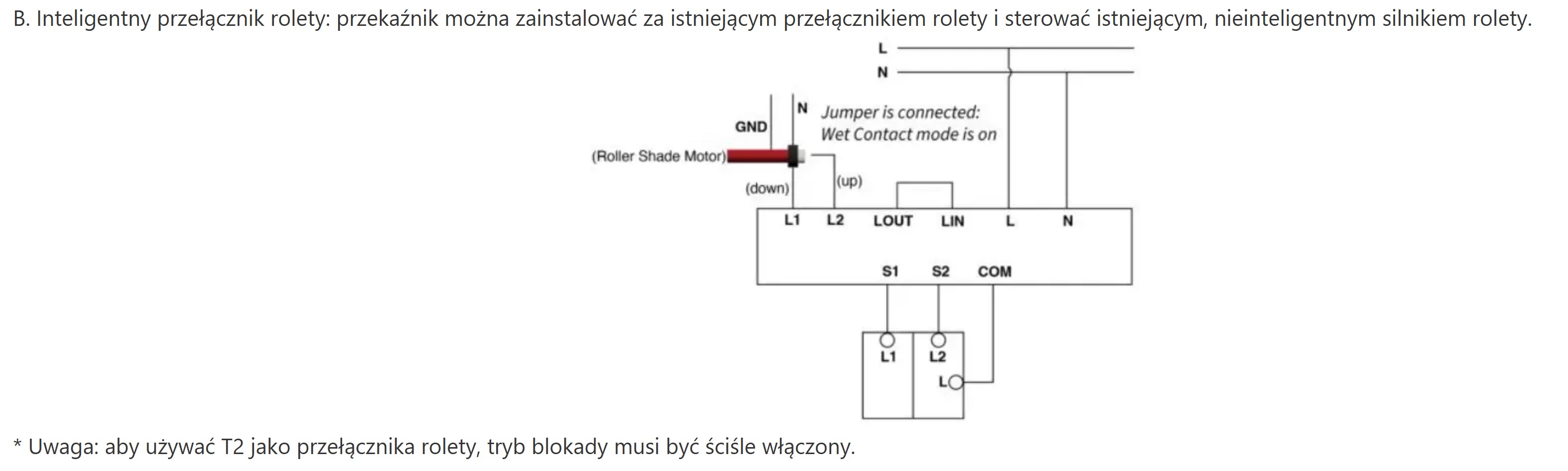

 Znalazłem jeszcze schemat podłączenia i właśnie do końca nie rozumiem podłączenia kabla od rolety.
przełącznik 2
Dodane : 17/01/2025 12:18 am
Wpisów: 1480
roleta
PE łączysz ze sobą, zasilanie jest do modułu, N jak widać, musi być złączone, zasilanie rolety góra/dół przekaźnikami modułu. Jak podłączasz sam przełącznik - L dajesz na przełącznik, wyjścia na L1, L2 rolety

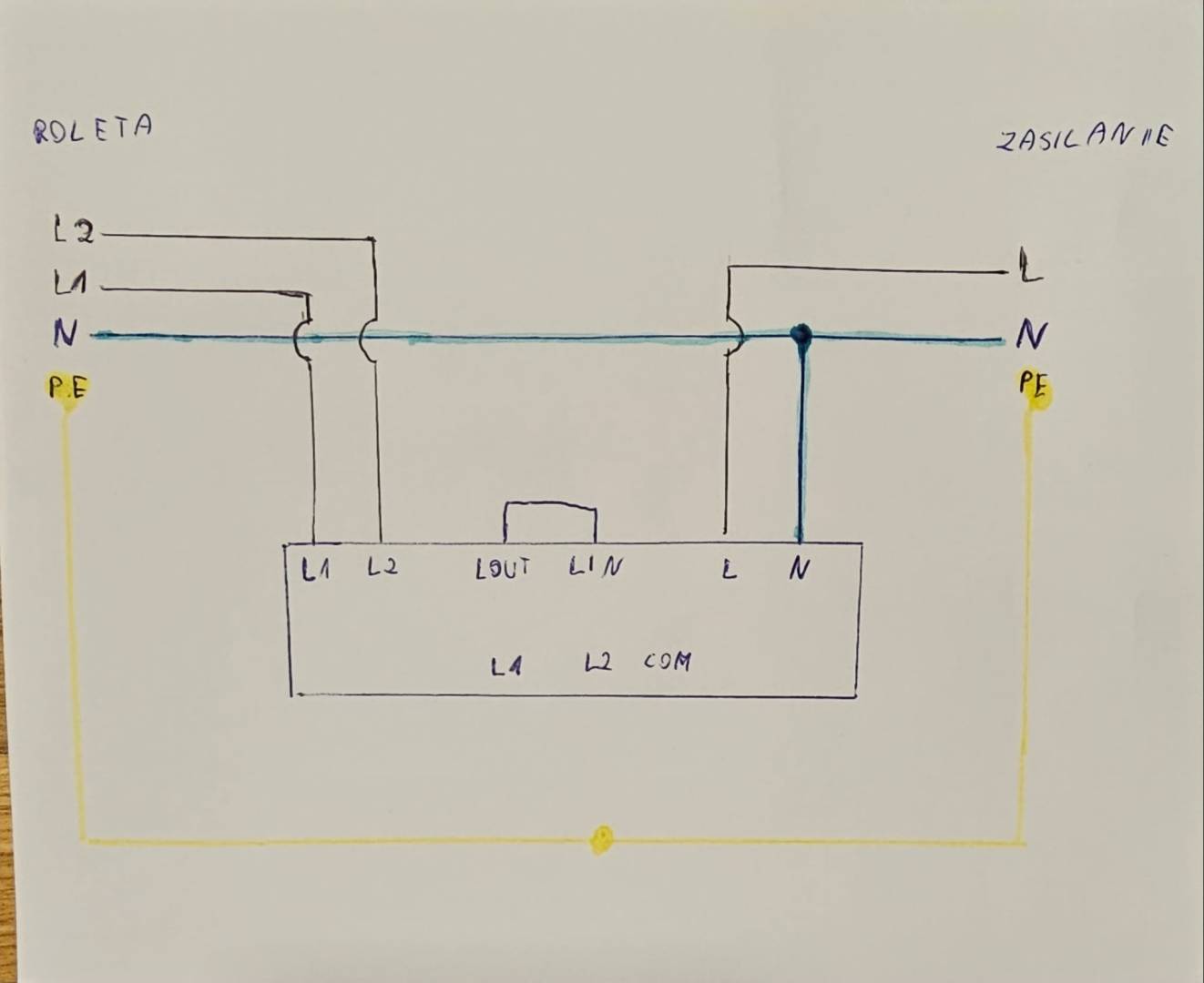

Jeszcze nie miałem okazji podłączyć tego modułu ale cały czas mam obawy czy ja to dobrze rozumiem. Pozwoliłem sobie jeszcze raz to rozrysować dla pewności. Nie jestem pewny co do przewodu N i jego połączenia. Jest dobrze oznaczone na schemacie ? Podpowiecie coś ?
Zdjęcie WhatsApp 2025 01 28 o 22.16.47 387e8851
Dodane : 28/01/2025 11:25 pm
Wpisów: 1480
tak, to jest dobrze
