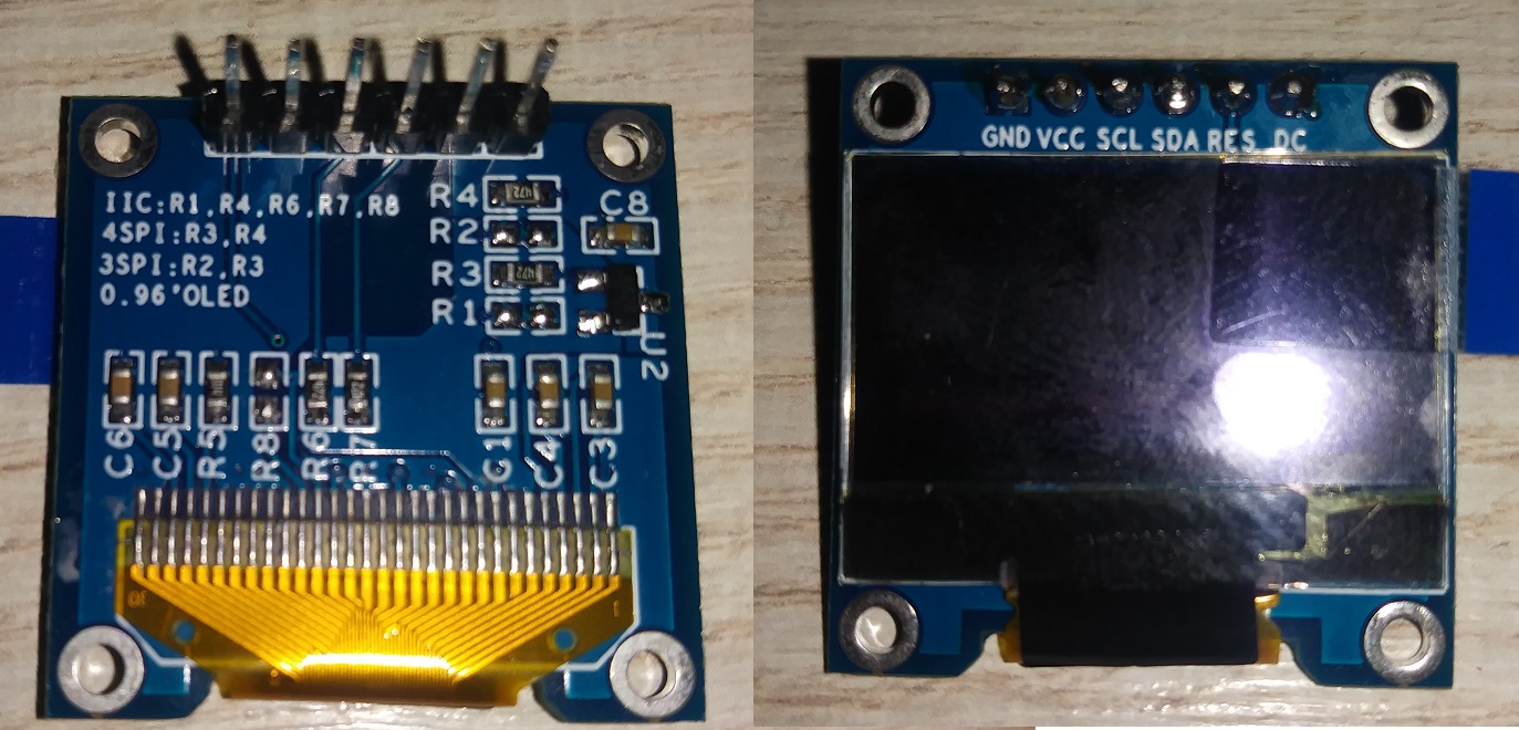

mój  oled tak wygląda:
 oled

no wreszcie zrobiłem
trzeba było nie tylko zmienić rezystory na wyświetlaczu ale też dodać kondensator i jeszcze 1 rezystor
