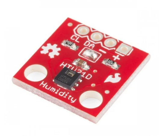

Takie pytanie, czy da się podłączyć na I2C więcej czujników temperatury i wilgotności HTU21D
Obecnie mam na jednym I2C podłączony wyświetlacz LED i czujnik BMx280 chciałbym jeszcze dodać 2 czujniki HTU21D na tym samym I2C będzie tak działało?

nie możesz podłączyć 2 czujników z tym samym adresem. Jest np. SHT31 który ma przełącznik wyboru adresu.

@muchac35 jeśli masz np taki układ to nie możesz - dlaczego? Jak napisał @pawell32 nie można ustawić w nim adresu.
Każde podpięte urządzenie bezpośrednio na jednej szynie IIC musi mieć inny adres - w tym układzie jest tylko jeden adres. Może masz jakiś inny układ i jest tam możliwości ustawienia adresu wtedy jest szansa.

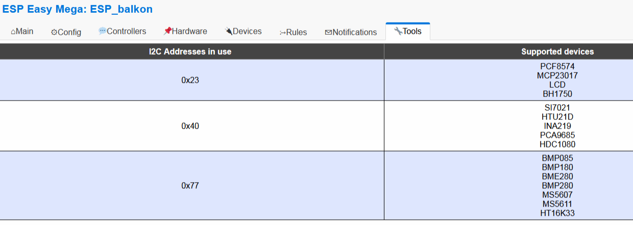

obecnie wygląda u mnie tak
espeasy
więc jeśli podłącze do tych 2szt SHT31 to będzie działało?

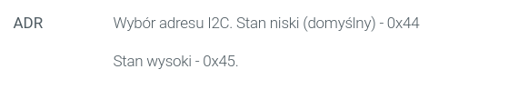

sht31 add

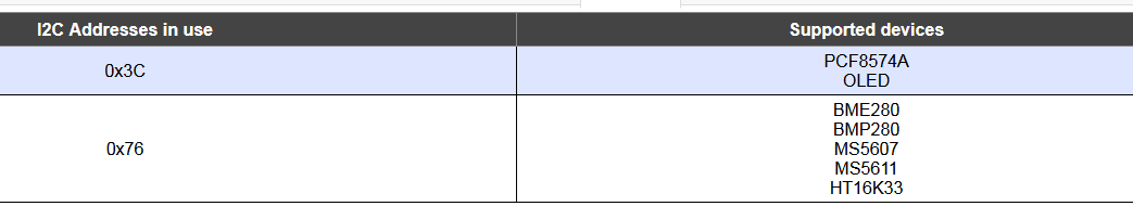

no i juz z Chin dotarły 2 sztuki SHT3x
wyszukuje mi w scan i2c
I2C Addresses in use Supported devices
0x45 SHT30/31/35
ale niestety nie wiem gdzie wybrać to SHT30?
z rozwijanej listy mam tylko do wyboru SHT1X
prosze o pomoc bo jeśli w scan i2c wyszukuje że supported to chyba espeasy to obsługuje
dodam że gdy podłacze drugi w którym dałem zworkę to wyszukuje jako
0x44 SHT30/31/35
sht
