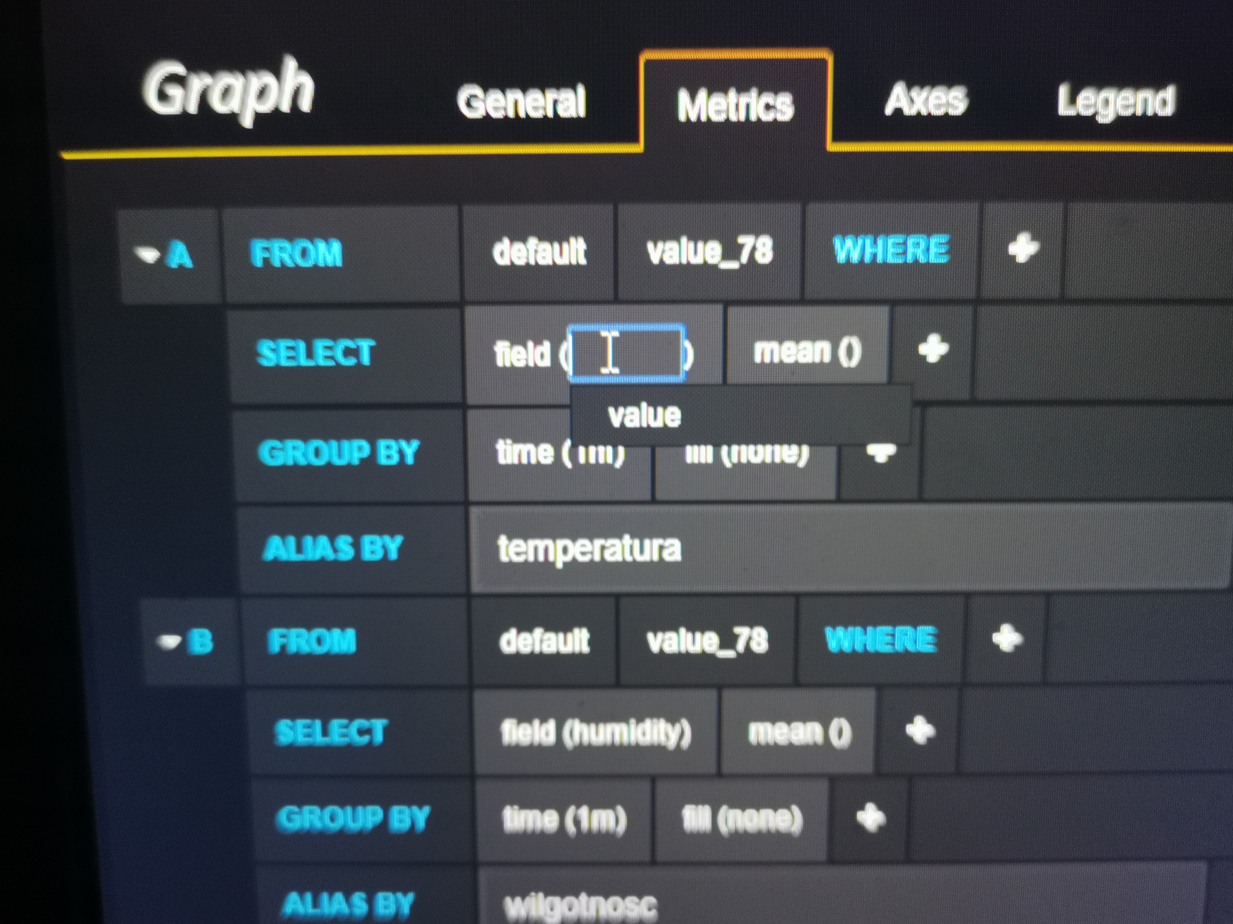

nie potrafię sobie poradzić z grafana otóż jak zrobić aby na jednym wykresie rysowało temperaturę i wilgotność, jakbym nie robił nie chce działać proszę o nakierowanie co robię źle
z góry dzięki z pomoc pozdrawiam

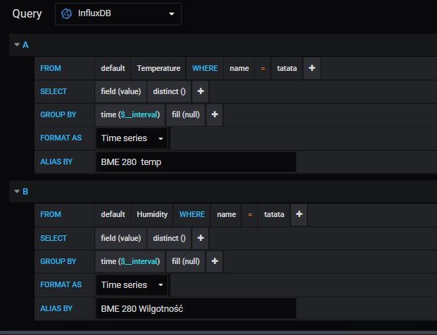

Zobacz
grafana

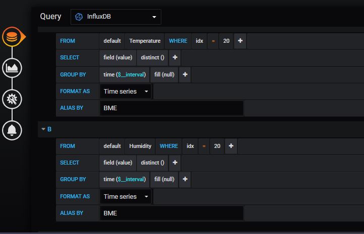

albo zamiast nazwy można z IDX
 graf2
Dodane : 19/12/2019 10:23 pm

W momencie kiedy w default wpisze coś poza value_78 wykres znika..i nie wiem o co chodzi
A jak w time wpisze Interval to wyskakuje błąd bazy danych

A jak wysyłasz dane do grafany ? Powinieneś mieć listę wartości tak jak tu https://prntscr.com/qd9zdc

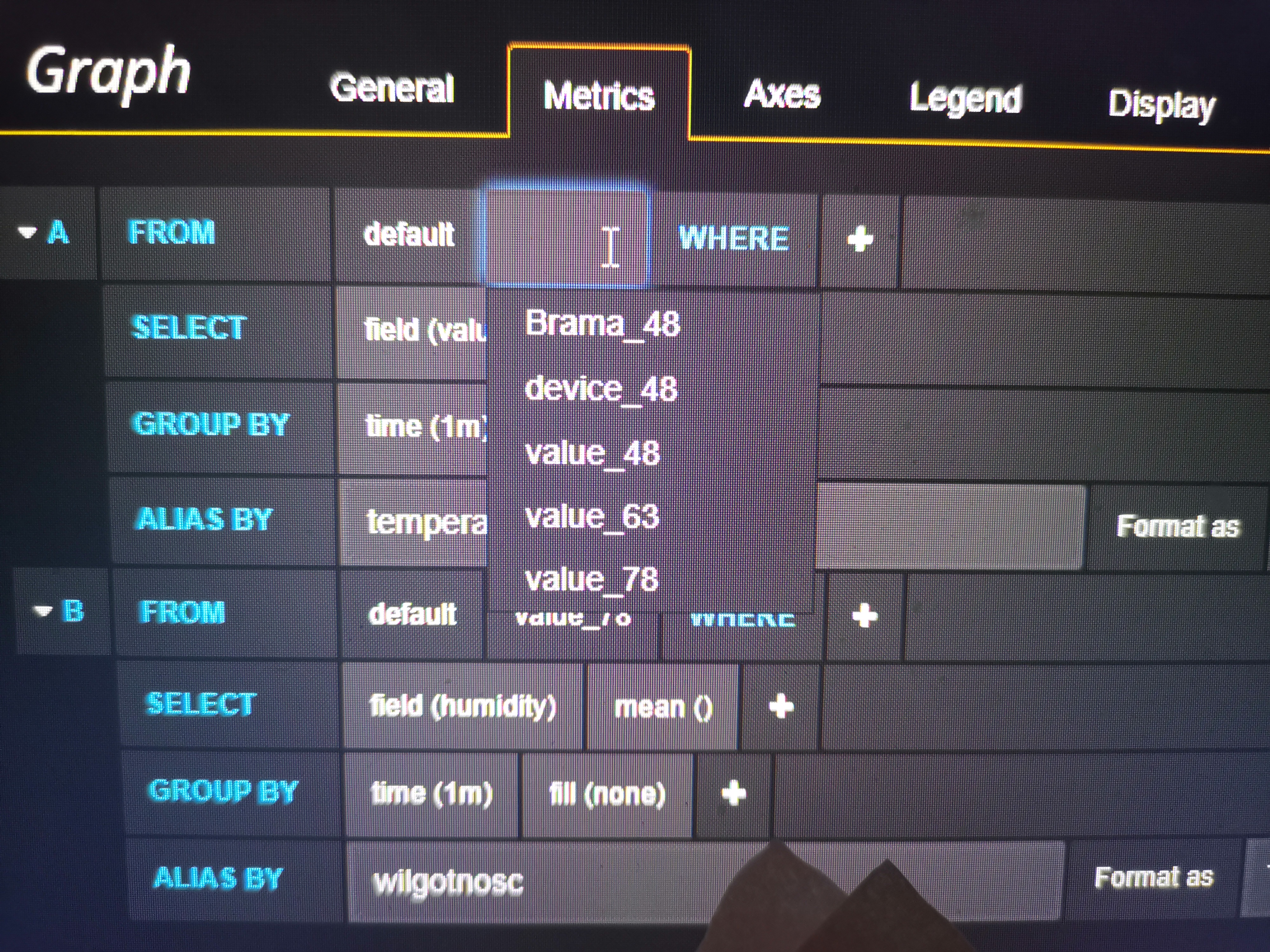

  • Właśnie nie mam takiej listy... Jedyna lista jaka mi się wyświetla to dodane idx czyli np value_78
A jak zrobić taką listę...
Dodane : 19/12/2019 10:57 pm
@on6222 grafana tworzy takie rozwijane menu na podstawie tego co jest w bazie danych z której korzysta. Jeżeli np korzysta z bazy InfluxDB, a ty wysyłasz do InfluxDB dane z czujnika temperatura , to automatycznie ta lista zostanie uzupełniona o temperaturę. W grafanie trzeba oczywiście wskazać z jakiej bazy ma pobrać sobie dane.

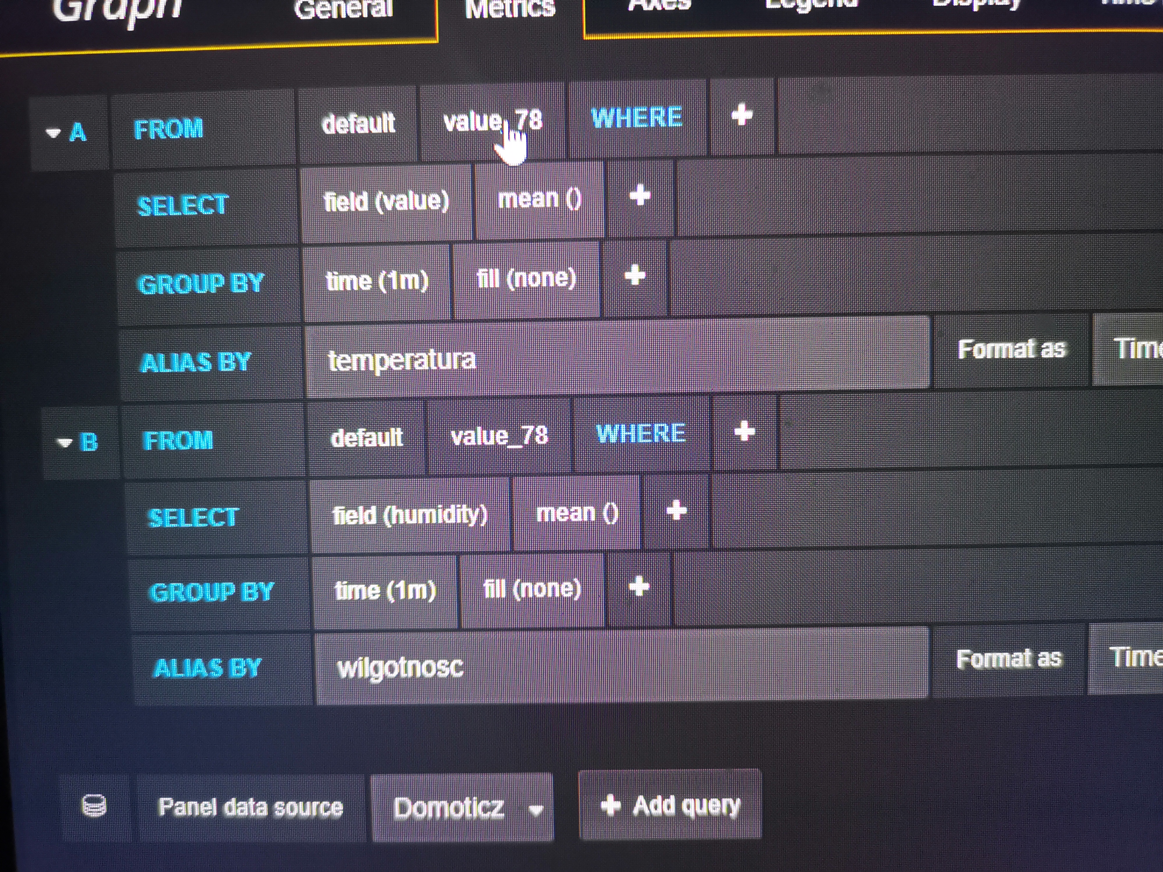

Dzięki za pomoc już wiem co robiłem źle zakładałem że jak wysyłam do bazy dane z czujnika to idzie i temperatura i wilgotnośc ale trzeba osobno wysłać temperature i osobno wilgotność i teraz działa... Jedynie mam problem z wilgotności z czujnika xiaomi bo tego coś nie chce wysłać a na sht30 działa
Generalnie dzięki za pomoc pozdrawiam
