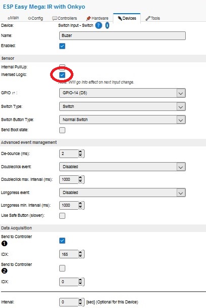

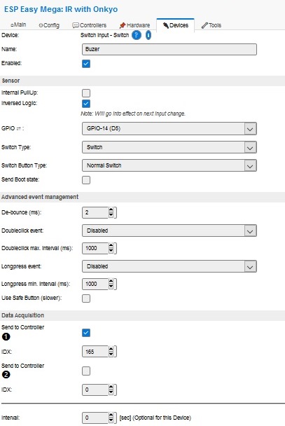

A więc tak, buzer podpięty pod GPIO 14     😉
Ustawienia są takie :
buzer 2
buzer 1
Dodane : 19/12/2019 10:30 pm
Po co zaznaczyłeś odwróconą logikę ? . Wyślij komendę  z przeglądarki http://IPmodułu/control?cmd=GPIO,14,1 i zobacz stan na liście urządzeń w espeasy powinien się zmienić na 1

Nie odpisałeś na pytanie dlaczego ustawiasz dla tego buzera odwróconą logikę - to co zaznaczyłem na twojej fotce

To zmieniłem, ustawienie było testowo.

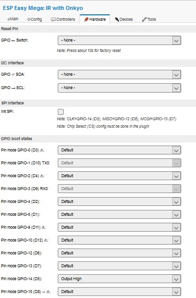

Ale powiem że męczy mnie teraz temat i zrobiłem jeszcze raz takie coś na testowej płytce i na tasmocie śmiga a na espeasy nie co prawda w poprzedniej wersji miałem soft przeznaczony pod IR i pomyślałem że okrojony był ale teraz wgrałem wersje normal i też nie działa. W tasmocie wybierałem rodzaj gpio jako przekaźnik a tu jest tylko switch ale to jest chyba spowodowane zakładką Hardware że samemu można ustawić stan ja tu daje Output High

Nawet nie dotykając Hardware jak podłączę buzer lub led do GPIO i ustawię stan na wysoki to zadziała, no chyba że ustawię dla switch odwróconą logikę to wtedy wcale nie działa bo jest to zrypane w tym sofcie . To generalnie podstawowa funkcjonalność.

Zadziała z Normal Switch pozostałe dwa ustawiasz dla przycsków chwilowych aktywowanych albo podaniem masy albo 3,3V
Jedna uwaga która jest zresztą ujęta w panelu konfiguracyjnym . Po wysłaniu pierwszej komendy może nie być reakcji wyslij włacz wyłącz i ponownie włącz
