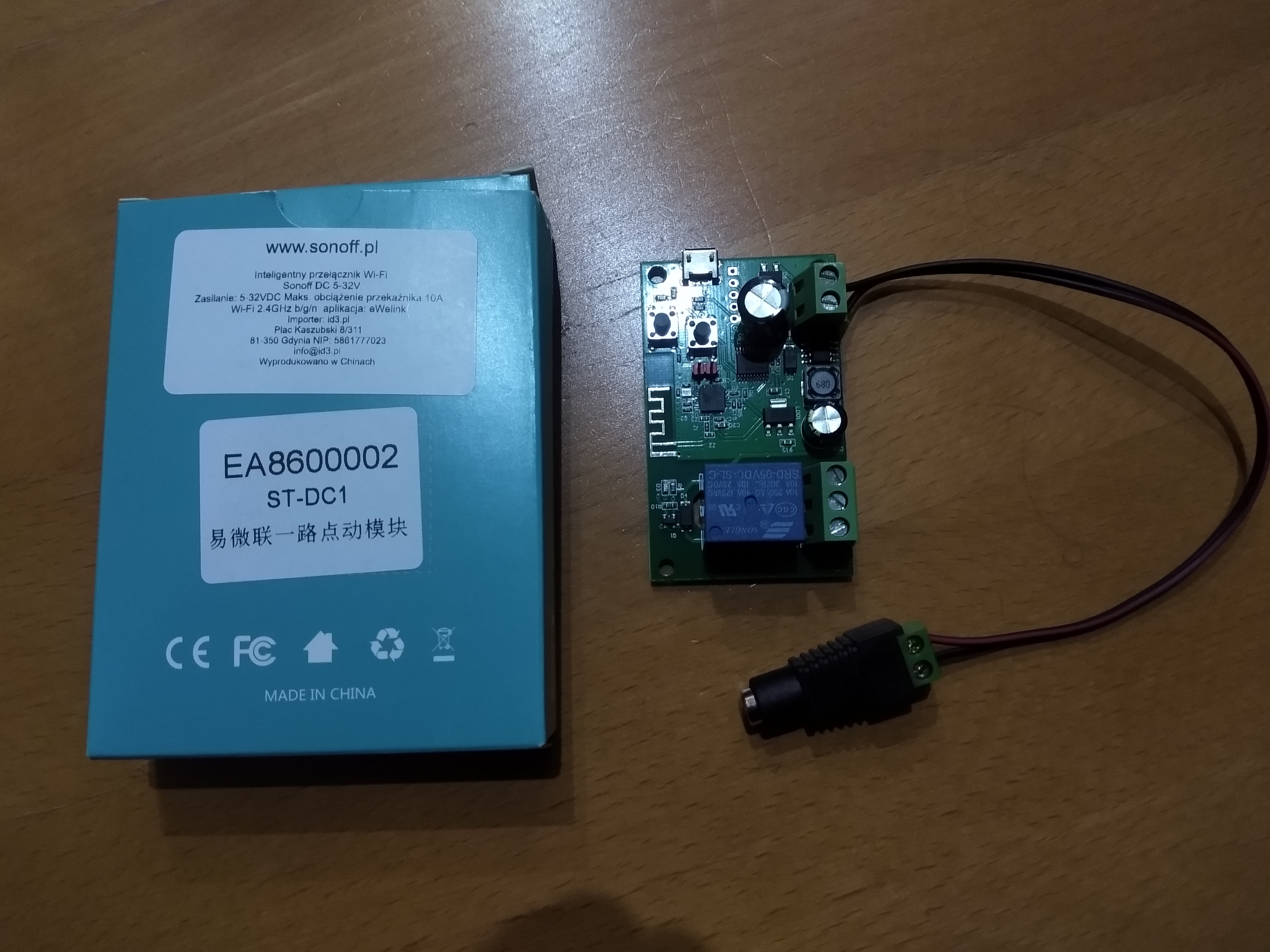

Miał ktoś doczynienia z cudeńkiem że że zdjęcia. Chciałem się z tym połączyć, ale przy takim zasilaniu jak na foto, nie łączy się, TX i RX wyprowadziłem na piny. Ewentualnie jaki soft od Supli można do tego wgrać?

Z tego co udało mi się znaleźć w sieci wynika że piny RX i TX nie są połączone ścieżka z wyprowadzeniami. Trzeba się wlutowac bezpośrednio w chip.

Problem rozwiązany z programowaniem. Wystarczyło zasilić z portu USB przytrzymać przycisk bliżej środka i poszło. Tylko teraz jaki soft mu wgrać? Załadowałem Multi wybierałem kilka SONOFFów I YUNSHAN i nie widzi go jako otwieranie bramy itd. Po budowie płytki  (powycinane ścieżki) powinien pracować jako beznapięciowy, jednak soft nie chce pracować w takim trybie w SUPLA Cloud, ciągle pokazuje go jako włącznik światła lub włącznik zasilania.
Dodane : 24/04/2020 3:26 pm
Ja bym wgrał InCan Easy i ustawił przyciski bistabilne przy konfiguracji , wtedy  można wybrać czy ma to być brama czy  zwykły włącznik.
W tym sofcie trzeba samemu ustawić które GPIO pracuje jako przekaźnik więc musisz poszukać na którym zadziała albo szukaj w sieci opisu na którym GPIO jest relay.

Dzięki za podpowiedź, na Sonoff Basic, wystarczyło zmienić przełącznik na monostabilny i pokazały się opcje dla furtki i bramy. Wszystko działa jak należy. Teraz chciałbym podłączyć kontaktrony aby wiedzieć czy brama jest otwarta czy zamknięta, jak to podłączyć?
Dodane : 27/04/2020 2:05 pm
@mc1100 z tego co pamiętam to multi dla basica ma tylko jedno konfigurowane GPIO3  - czyli RX , które można ustawić jako czujnik , więc jak chcesz więcej niż jeden czujnik to raczej tak jak pisałem InCan Easy
