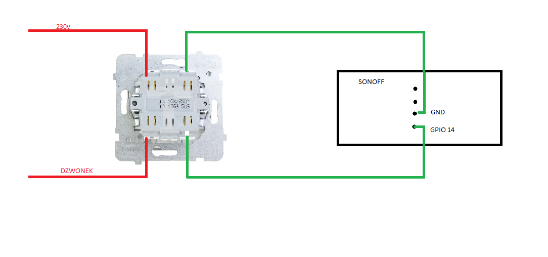

Cześć, podłączyłem pod podwójny łącznik zwierny od jednej strony dzwonek do drzwi zasilany 230, a pod drugi zestaw styków GPIO14 i GND w SONOFF. Aby całość działała wspólnie zamieniłem tylko klawisze z podwójnych na pojedynczy. Problem polega na tym, że co jakiś czas powstają fałszywe powiadomienia o wciśnięciu dzwonka. Pewnie niejednemu z was problem zakłóceń z 230v jest znany, proszę o poradę w jaki sposób mogę wyeliminować problem. Dzięki.

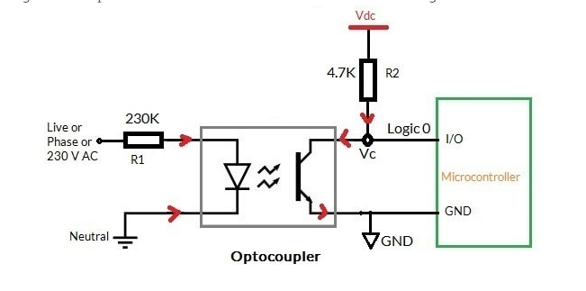

ze względu na bliskość styków i  możliwość upływności nie podłączyłbym tak jak naszkicowałeś. Bezpieczniej będziejeśli poprez styki zalisisz dzwonek i równolegle podłączysz transoptor z rezystorem, który będzie zabykał obwód na Sonoff`ie. Raz, że bezpieczniejsze, a dwa to pewność, że powiadomienie dostaniesz tylko w tedy, kiedy zadziała dzwonek.

@pawell32 Dzięki za sugestię, jeżeli wykonam połączenie zgodnie z załączonym schematem- będzie ok?

Wpisów: 1480
@g_adrian dokładnie
