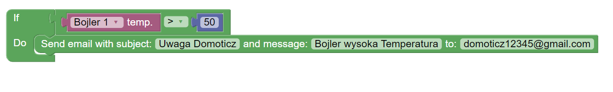

Mam pytanie
Ustawiłem powiadomienia w razie przekroczenia temperatury bojlera na maila.
Działają tylko, ze jak przekroczy temp to dostaje maila co 1 minutę a jak wiadomo chciałbym dostać jednego
co trzeba zmienić, żebym dostał tylko jednego?

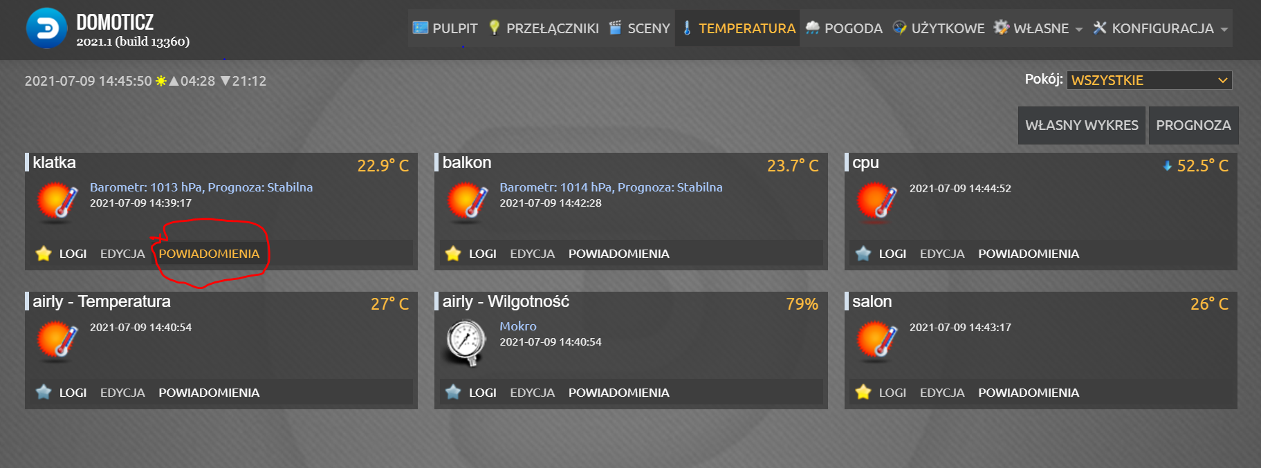

ustaw powiadomienie bezpośrednio w kafelku który pokazuje temperaturę. Kliknij w ten kafelek a dokładnie w powiadomienia.
Przechwytywanie
 a w ustawieniach znajdź e-mail tam wypełnij co trzeba. W ustawieniach następnie powiadomienia masz na samym dole masz  CZĘSTOTLIWOŚĆ POWIADOMIEŃ i tam ustaw interwał powiadomień

@adamdudek rozwiązanie kolegi @dzidzi20 na 100% ograniczy ilość powiadomień, natomiast nie daje pełnej kontroli nad monitorowaną temperaturą. Jeśli w ustawionym interwale wystąpi więcej niż jeden wzrost tej temperatury to już powiadomienia nie będzie.
Jeżeli wiesz, że np w ciągu 12h ta temperatura może wzrosnąć tylko raz albo wcale bo jest tylko jeden cykl grzania to jak najbardziej takie rozwiązanie jest Ok.
Do ciągłego monitorowania lepiej rozbudować ten bloczek o zmienną użytkownika i przy jej pomocy ustawić ilość powiadomień. Czyli dodajesz sobie zmienną z wartością 0 i w pierwszym IF sprawdzasz temperaturę i wartość tej zmiennej , jeśli temp >50 i zmienna = 0  to wysyłasz powiadomienie i zmieniasz wartość zmiennej na 1.
Gdy zmienna będzie miała wartość 1 to kolejne sprawdzenie pierwszego IF nie wyśle powiadomienia bo  nie będą spełnione oba warunki.
Do pełni szczęścia trzeba dodać jeszcze jeden IF gdzie przywrócimy wartość zmiennej do 0 po spadku temperatury poniżej 50

@isom Rzeczywiście patent ze zmienna zadziałał.
Dziękuje i pozdrawiam
