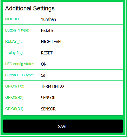

Dziś działałem z tym zestawem:
Yunshan + Supla Multiboard Firmware: 2.7.2
Oto moje spostrzeżenia:
1. Na takiej konfiguracji nie działa sensor na GPIO5 natomiast czujnik temp sensor na GPIO3(RX) oraz przekaźnik działają odpowiednio.
Konfiguracja 1

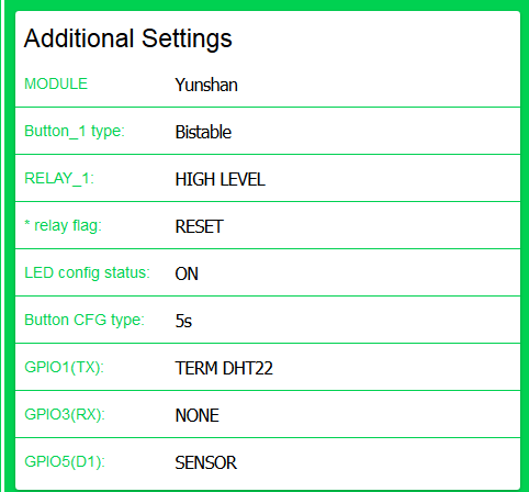

2. Na takiej konfiguracji moduł nie połączy się z siecią WiFi próbowałem wiele razy resetować poprzez odłączenie zasilania i nic.
Konfiguracja 2

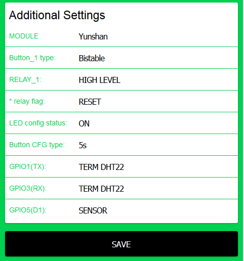

3. Na takiej konfiguracji nie działa sensor na GPIO5 natomiast przekaźnik i czujnik DHT22 działają odpowiednio.
Konfiguracja 3
Czy ktoś miał podobny przypadek ?
Czy jest jakaś możliwość aby wykorzystać moduł w całości ? Czyli mieć dwa sensory lub dwie czujki DHT22?
