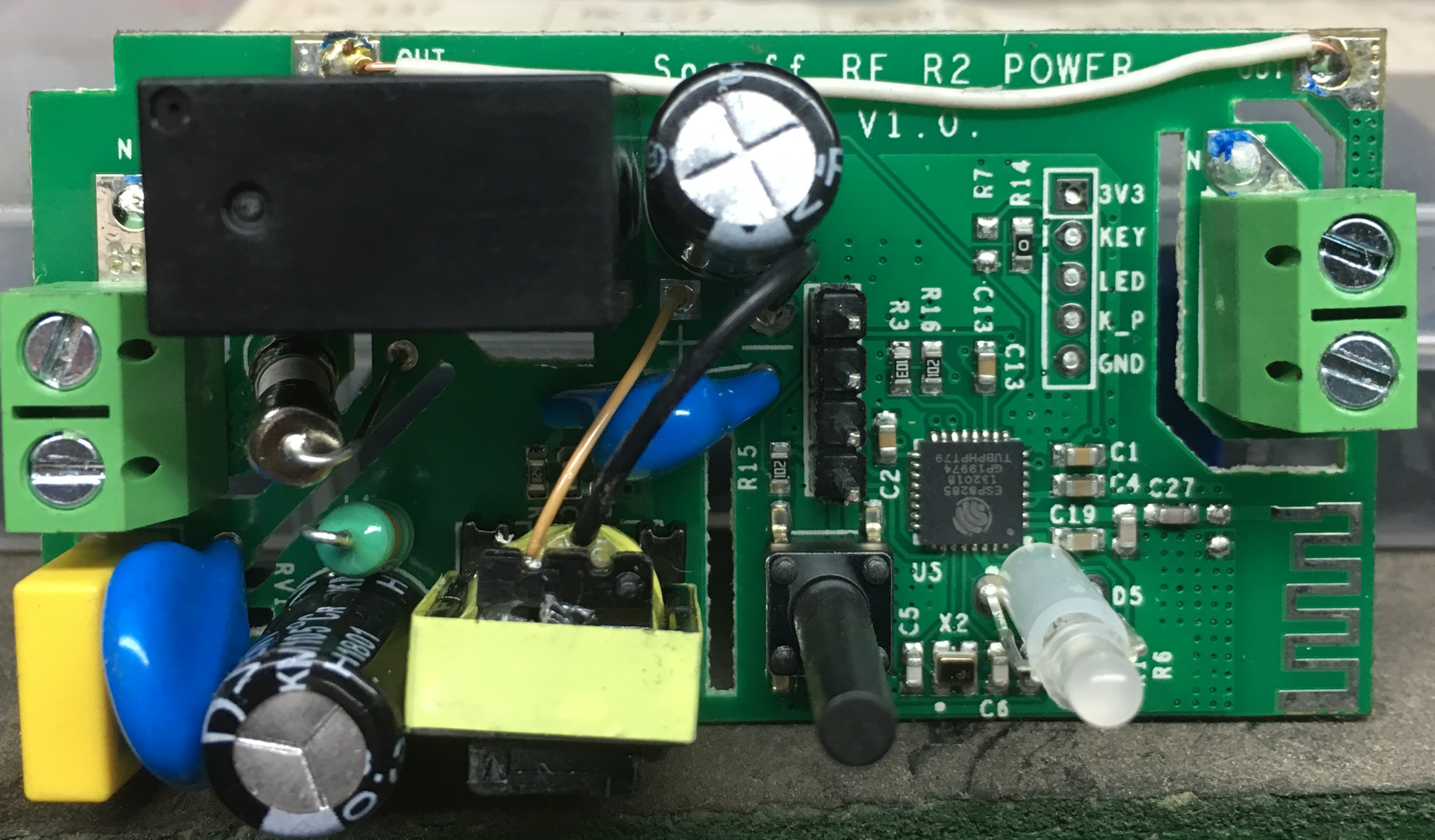

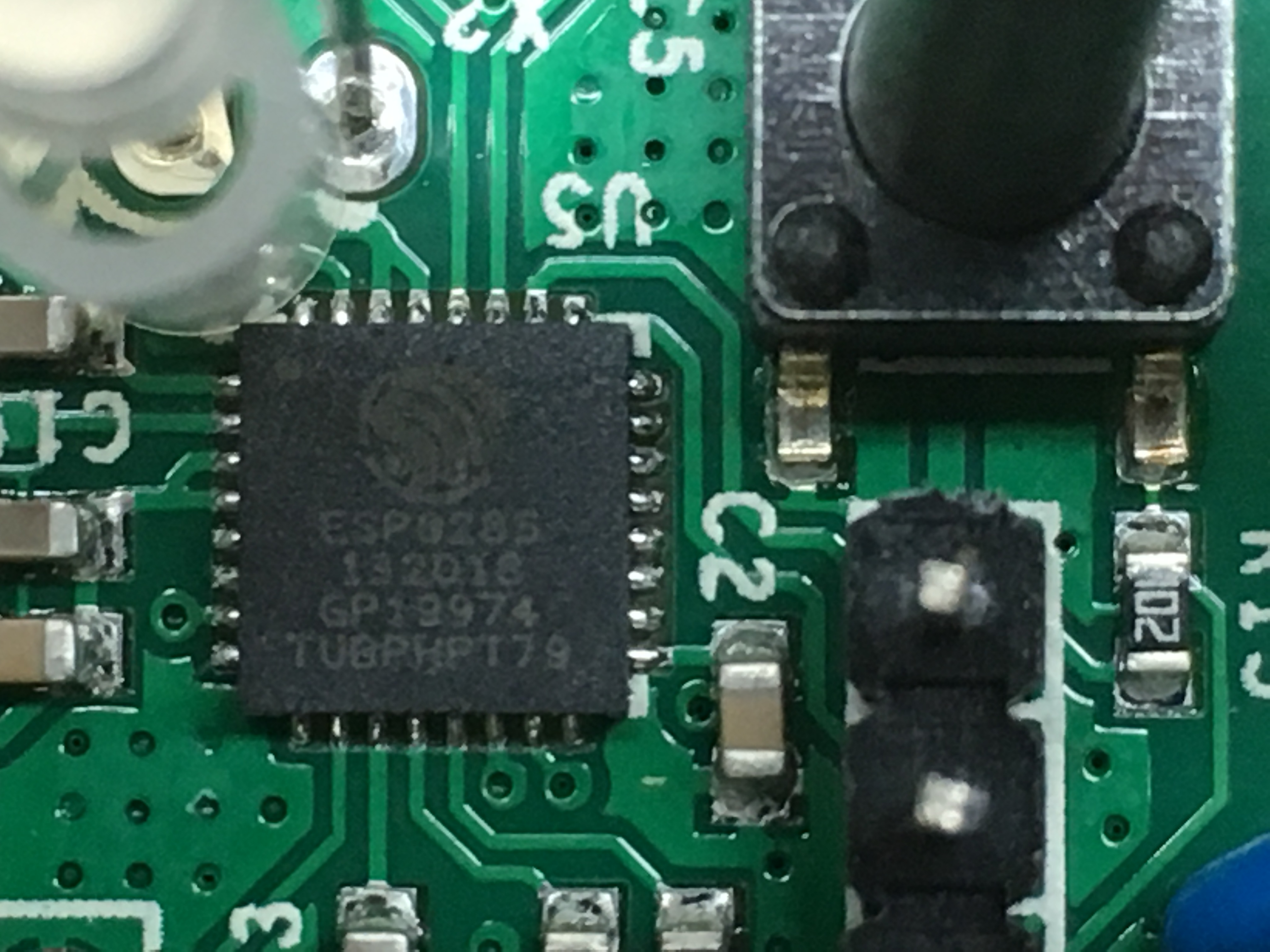

Przyszedł mi Sonoff z ali ale niestety jakiś inny niż miałem do tej pory. Dolutowałem piny oraz odseparowałem styk przekaznika od 230V niestety trzeba było odlutować przekaźnik aby odciąć ścieżki. Sonoff z przeznaczeniem do sterowania bramą wraz z czujką położenia.
Na tym Sonoff-ie siedzie ESP8285 a tutaj jest tylko oprogramowania do 8266. Czy gdzieś jest supla do ESP8285 ?
Fotki:
IMG 0764
IMG 0763

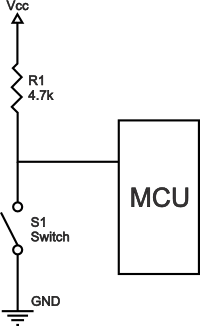

Trzeba tylko pamiętać o rezystorach o obu przypadkach czyli i przy czujniku temp i przy kontaktronie
Dodane : 27/01/2019 12:33 pm
Ok dzięki wytestuję.
Podłączenie kontaktronu wg poniższego schematu ?
pull up resistor
Dodane : 27/01/2019 1:34 pm
Dokładnie tak
Dodane : 27/01/2019 2:18 pm
Przyszedł czas na walkę z nowym sonoff-em okazuje się iż podłączenie czujnika wg powyższego schematu nie daje odczytu. Dolutowałem rezystor 4,7 do %V i zacisku opisanego IO2 po zwarciu tego zacisku z masa niema odczytu natomiast gdy zewrę zacisk IO2 (z dolutowanym rezystorem 4,7) do 3,3V daje odczyt czy to prawidłowe działanie ?
