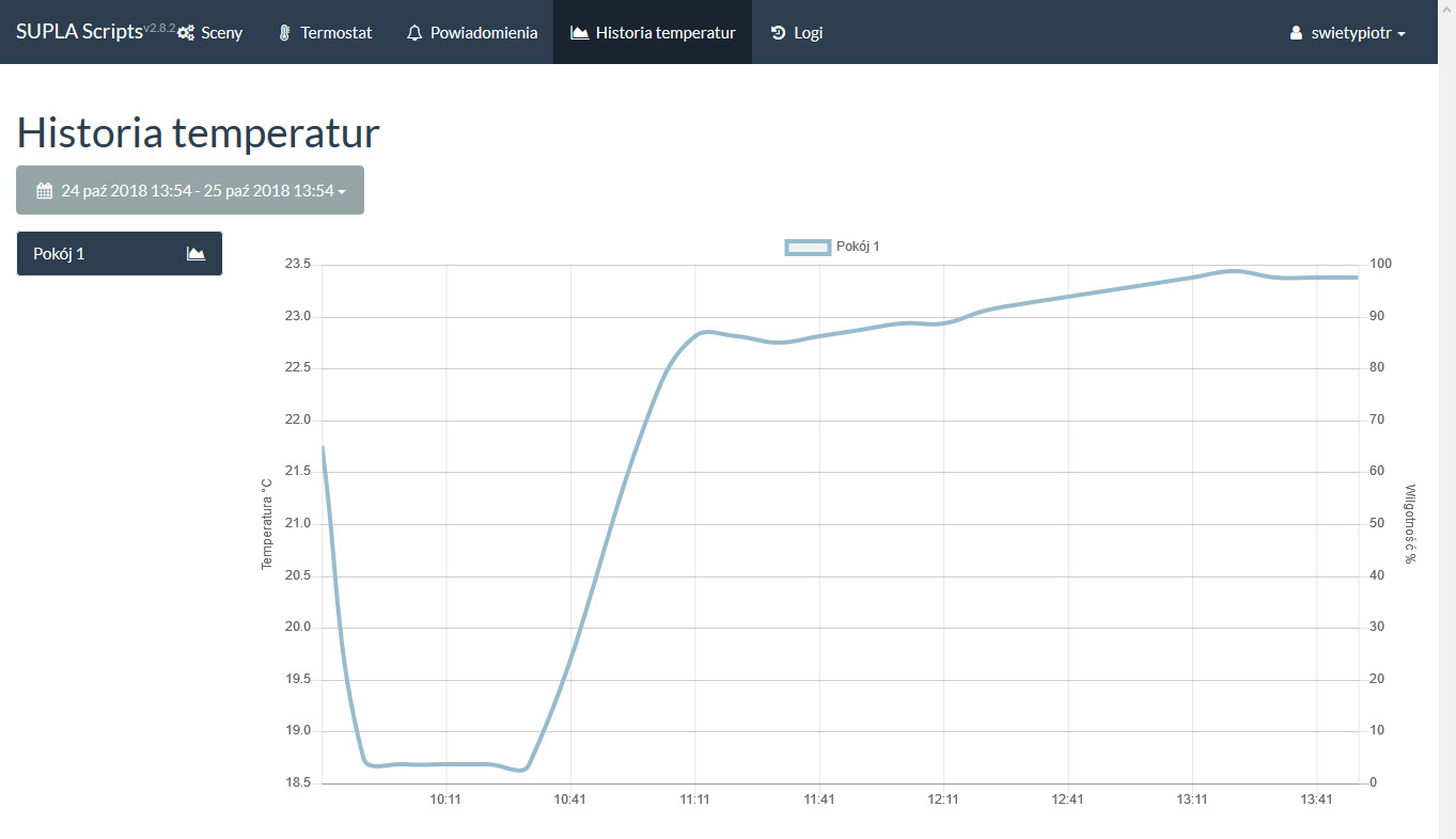

Mam działający Sonoff z softem z Supla i czujnikiem ds 18b20 zainstalowanym zgodnie z instrukcją https://www.smartnydom.pl/firmware-sonoff/czujnik-ds18b20/
Skoro w aplikacji Supla mogę odczytać aktualną temperaturę to chciałbym czegoś więcej a mianowicie wykresu temperatury.
Na ten moment znalazłem taką stronkę https://supla.fracz.com
i kanał na youtube https://www.youtube.com/channel/UCTtiSgUCc9cVkre5yC1Dgzg
Zarejestrowałem się tam i udało mi się otrzymać taki oto wykres
Jest to już coś co mnie interesowało.
Na razie mam te dane w przeglądarce ale chyba da się je też zobaczyć w jakiejś aplikacji na smartfona. Muszę się jeszcze tym pobawić.
Jeśli macie inne propozycje to czekam.
wykres temperatury
Dodane : 25/10/2018 1:53 pm
Wpisów: 5322
Jeśli chodzi o suplę, to jest to na tą chwilę najlepsze co możesz mieć , masz tam jeszcze termostat , gdzie nie musisz pilnować tej temperatury jak wyjedziesz tylko sama się będzie pilnowała.
Zawsze można sobie zrobić skrót na pulpicie telefonu do bezpośredniego dostępu do supla. fracz i masz prawie apkę.
