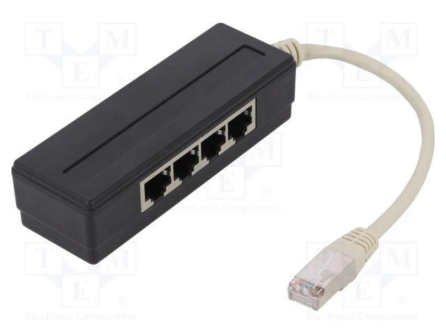

Witaj, połączyłeś ds na 1 pinie czy dawałeś każdy na oddzielne ? Podpowiedz też jaki soft wgrywałeś.

Sorki że tak pózno , ale dopiero teraz zobaczyłem . Wszystkie ds-y mam na jednym pinie . I to właśnie jest dobre . Z kotłowni może iść jeden kabel 3 żyłowy do domu a w kotłowni wszystkie ds mam spięte takim spliterkiem jak na zdjęciu poniżej . Wszystko zarobione wtyczkami RJ45 .
501812 1
