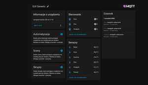

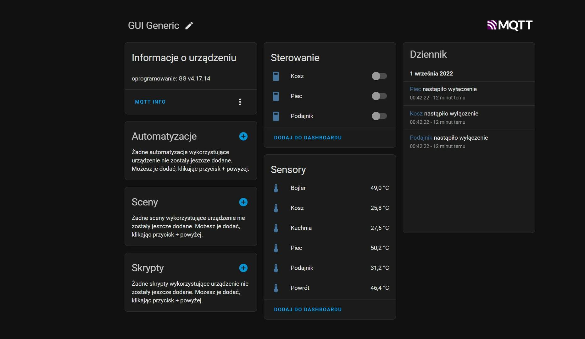

Wprawdzie nie chciałem tego pisać że to także wczoraj robiłem bo pomyślałbyś że zalewam . A jednak , próbowałem i integracja się nie pokazywała w HA . Dziś po twoim wpisie znowu próbowałem i nic . Brak integracji w HA . Restartowałem HA wiele razy i nie pomagało . HA mam postawiony na VM na Proxmox i dopiero restart VM doprowadził do tego że pokazała się nowa integracja "GUI Generic" w której jest moje urządzenie . Dziękuję wszystkim za pomoc .
