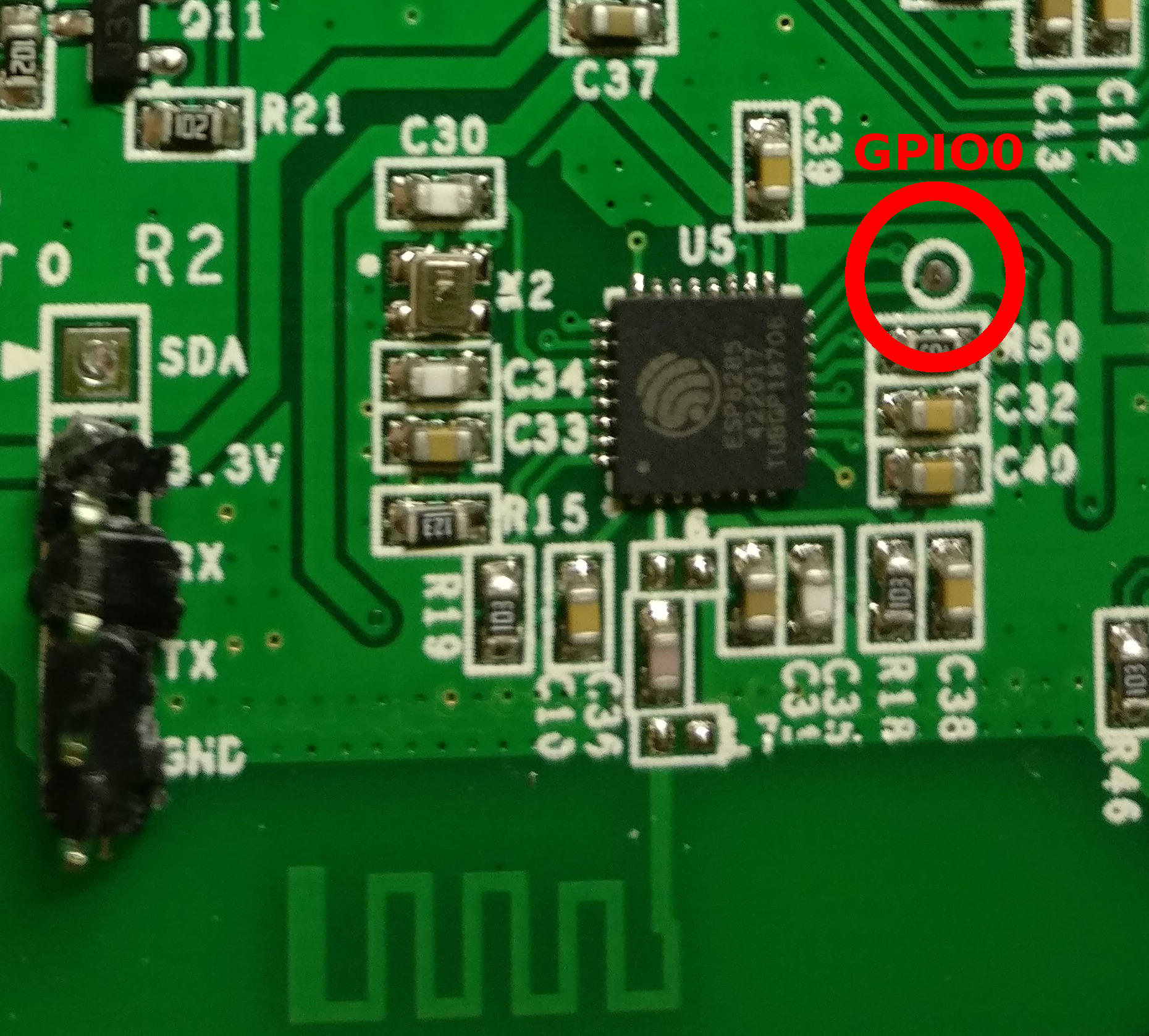

Jestem świeży w temacie, ale ręce mi już opadają. Czy na sprzęt podany w tytule istnieje możliwość wgrania multiboarda Supli?
Męczę się od 4 godzin, wgrywam za pomocą kolejnego softu (Flash Download Tool 1.2, teraz Flash Download Tool 3.6.6) i sonoff nie wstaje. Ustawienia standardowe (40 mhz, DOUT, 8 MBIT - najpierw blank w 0x00000, pozniej BINY).
Niestety, ale nie wiem co zrobić dalej - nie zrobiłem backupu oryginalnego firmware. Z góry dziękuję za poradę.

@kocurr do sonoff 4ch pro da się wgrać na 100% , więc myślę że do tego też . Rozumiem że przed podłączeniem konwertera do kompa zwierasz GPIO 0 do masy i po wgraniu softu odłączasz na chwilę zasilanie i po ponownym podaniu zasilania czekasz nawet do 1 minuty na pojawienie się sieci supla ?

Oczywiście - zwieram, na początku miałem z tym problem, ale bez wejścia w tryb flashowania nie przechodzi do procedury download. Reasumując - tak, zwieram :).
Czekałem, wciskałem przyciski - nic się nie świeci, martwy.
