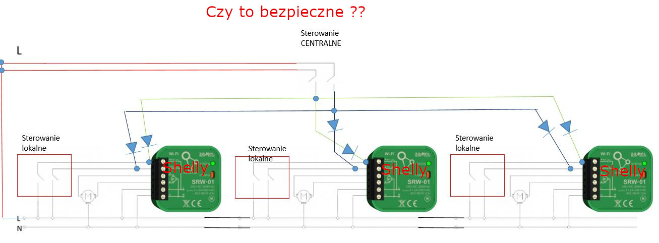

Przegrzebuje internet w poszukiwaniu rozwiązania do sterowanie centralnego natknąłem się na wątki na supli (odnośnie SRW- 01) oraz elektrodzie (zamel SRP01) o wstawieniu diody. Czy podłączenie do schelly 2.5 przycisku sterowania centralnego w ten sposób może zadziałać:

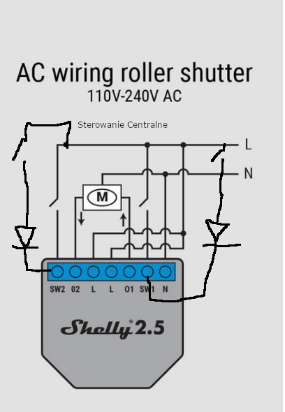

Testowałem na stole w ten sposób dwie sztuki Shellly 2.5 :
Sterowanie centralne SRW 01
Koledze na forum supli ponoć to działa na Zamelu. Ciekawe czy w instalacji nie będzie różnych anomali w takim działaniu. Trochę obawiam się tak spinać. Zastanawiam sie czy nie wykorzystać listw przekaźnikowych 12V mam kilka sztuk 8x.

i jak w końcu to zrobiłeś? Tą samą ścieżką dedukcyjną trafiłem najpierw na wątek ze sterownikami zamela i już chciałem zakładać temat tutaj ale uprzedziłeś temat rok temu 😋 , więc może masz to rozeznane?
Zdarzenia - zdarzeniami, ale mam dokładnie tak wykonaną instalację oraz karton nowych sterowników shelly 2.5 i planuję je niebawem wymieniać. Gdyby opcja z dołożeniem tych diód była OK, to żaden problem przy montażu i nie musiałbym się martwić co zrobić z przyciskiem centralnym...
Powiecie też proszę co to za diody by miały być najlepiej?

Ja robilem test na diodach prostowniczych IN4007.
Zamontowałem schelly 2,5 do rolet łącznie 14 sztuk. Na obecną chwilę centralnie steruje roletami z telefonu bo jeszcze nie zrobiłem integracji schelly z domoticzem ale mam to w planach i wtedy zrobienie guzika centralnego na ESP to nie będzie problem. Tak mam to w planach więc nie montowałem diód prostowniczych przy montażu.
Jeśli natomiast nie będzie integracji z domoticzem to sterowanie centralne można ponoć zrobic na osobnej kostce schelly która to będzie sterować pozostałymi. Również mam kostkę schelly na taki test ale nie miałem czasu tego wytresować.

Działało to na tych diodach jak należy? Nie znam się na tym, więc jako laik pytam czy to może mieć jakieś negatywne skutki dla modułu?
Dodane : 06/10/2021 7:38 pm
Miałem podłączone dwie sztuki z diodami na stole i działało ok ale testowałem to bez podłączonych silników rolet tylko na żarówkach uwaga: nie testowałem tego w instalacji na obiekcie. Teoretycznie powinno działać diody zapobiegają dostania się sygnału z jednej schelly do innych, przy sterowaniu sygnałem neutralnym N (u siebie tak zastosowałem stwierdziłem że nie potrzebna faza w każdym łączniku przy oknie) nie ma prawa raczej nic się stać.
Dodane : 07/10/2021 12:14 am
Wpisów: 1476
nie wiem, czy te diody coś dają skoro tu jest prąd przemienny.
Dodane : 07/10/2021 2:57 pm

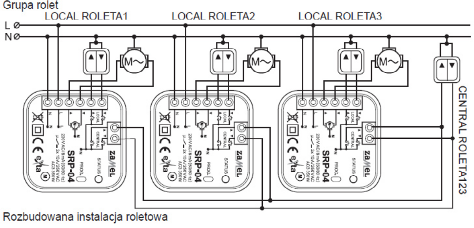

@daro1003 ja bym rozważył, w którą stronę chcesz iść. Jeśli automatyka to Shelly + Domoticz, OH etc. Jeśli sterowanie lokalne to j.w. masz gotowca Zamel. Jest jeszcze Ropam, ale do sterowania musisz miech choćby małą centralkę.
Dodane : 07/10/2021 4:30 pm
Wpisów: 1476
pomyliło mi się, sterowniki Ropam działają bez centralki i można je swobodnie łączyć w sekcje. Sterowanie jest po niskim napięciu.

Co do tych diód to znalazłem tego typu wątki również na zagranicznych forach i przypadki użytkowników, którzy z powodzeniem zastosowali to w swoich instalacjach. Pisali, że trzeba użyć takich, które wytrzymają 230V AC i najczęściej były to 1N4007... W sumie to już je zamówiłem, ale jak macie jakieś ostre argumenty przeciwko to pokornie wezmę je do siebie. W przyszłym tygodniu planuje montaż, więc krzyczcie w razie czego 🙃⚡
Dodane : 07/10/2021 9:00 pm
Ja bym dał te diody i sterowanie  zrobił sygnałem N dioda zapobiega aby sygnał dotarł do zacisku który nie powinien tam trafić z innej kostki tyle. Swoją droga ciekawe jak jest to zrobione w sterownikach roletowych które posiadają zaciski sterowania lokalnego i centralnego np F&F STR1 czy inne.

@daro1003  w tych co ja stosowałem to sterowanie jest po niskim napięciu i nie ma problemu z połączeniem,  w Zamelu jest to przewidziane.

Taki schemat z diodami powinien działać bez problemu i nie powinno się nic stać pod warunkiem że wszystkie rolety są zasilone z jednej fazy . Jeśli to będzie zachowane to jedno co może się stać to dowolny przycisk może stać się centralnym ale jest to mało prawdopodobne.
Zamel produkuje takie czterokanałowe separatory na szynę i działają na podobnej zasadzie .

Zgłaszam, że moduły w połączniu z tymi diodami działają zgodnie z oczekiwaniami - już produktywnie.
Przycisk centralny zamontowany przez diody zyskał funkcję STOP (wcześniej tylko całkowite otwarcie lub całkowite zamknięcie). Minusem tej funkcjonalności jest jednak brak możliwości ustawienia wszystkich rolet na równe  X% (różne rozmiary rolet i zastosowanych silników powodują, że jedne poruszają się szybciej inne wolniej - rolety 5ciu prędkości 😆), ale to i tak inplus.
