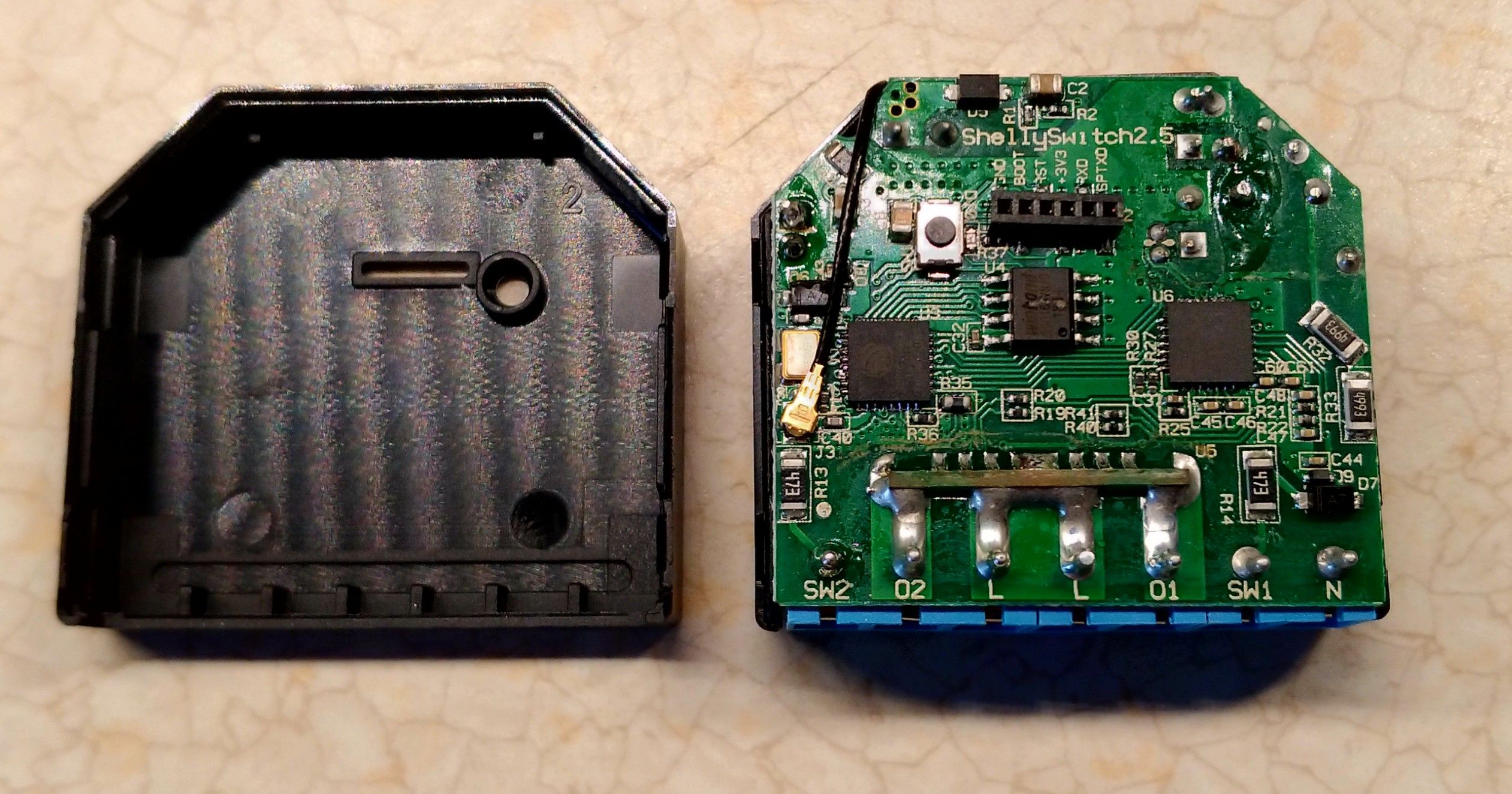

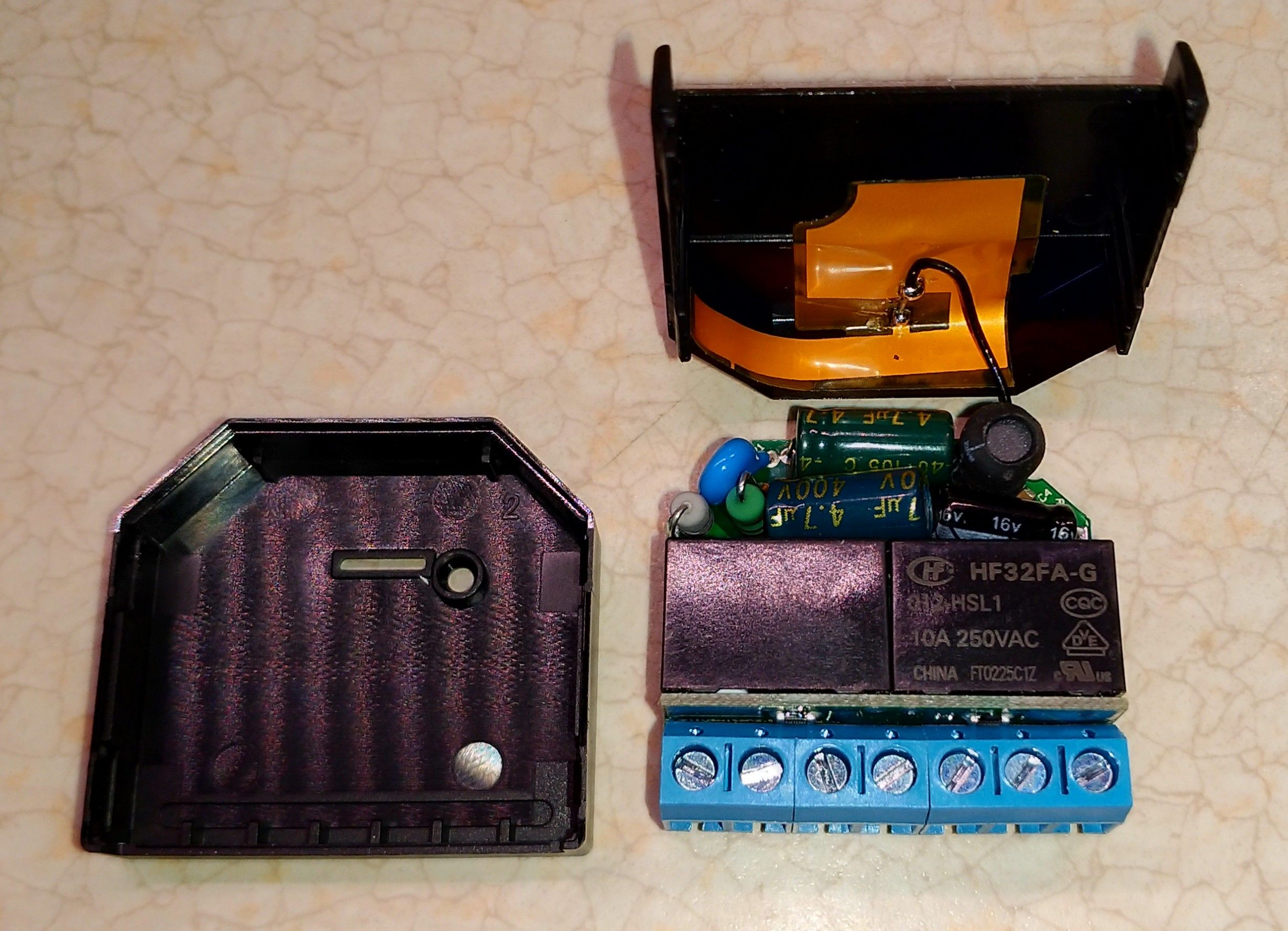

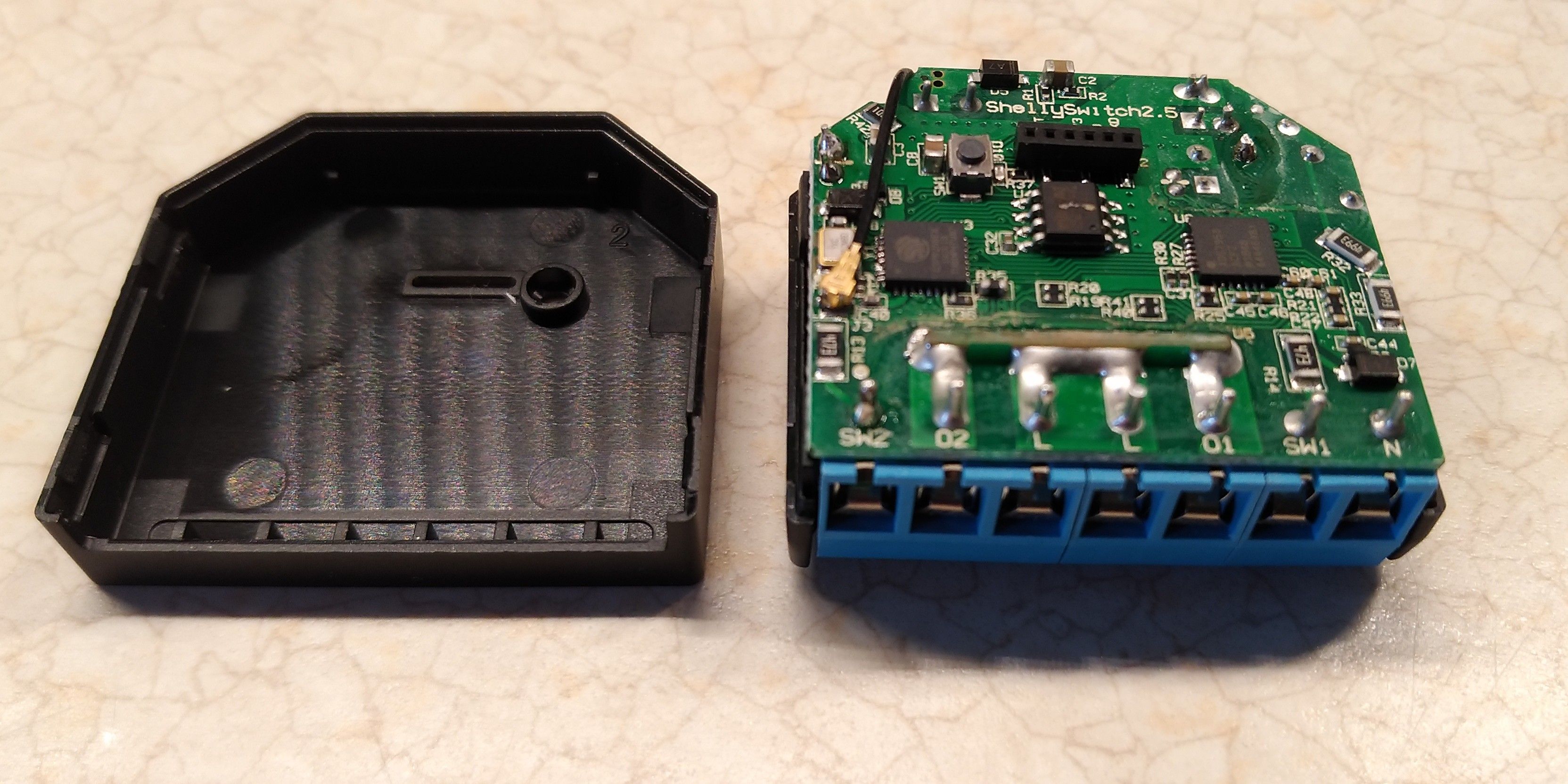

a tak wygląda w środku
shelly2.5 foto1
shelly2.5 foto2
shelly2.5 foto3
