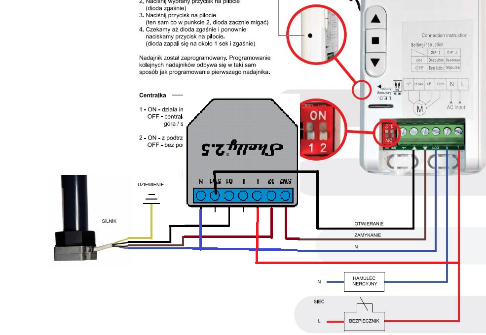

Witam, mam problem ze sterowaniem Shelly 2.5 w polaczeniu z bramą rolowaną. Otóż pilot fizyczny i centralka działa normalnie gdy używam bez aplikacji, zawsze mogę otworzyć i zamknąć. Natomiast jest jedna sytuacja kiedy: otworze bramę z aplikacji, ale gdy chce zamknąć bramę pilotem lub centralka, musze potwierdzić na pilocie przycisk otwarcia lub na centralce (cos pstryknie w centralce jakby przekaźnik jakiś) i wtedy na pilocie mogę nacisnąć w dol. i brama się zamknie i znów wszystko działa. Jeśli tego nie zrobię nie mogę zamknąć bramy,

Wg mnie to raczej problem pilota, z tego co widzę zwłaszcza ten DIP2 , moze masz działanie ma ustawione na Deadman , a przestaw na Impulse.
EDIT: Może masz jakąś instrukcję jak podłączyć więcej pilotów do jednego silnika...
Może taka jego uroda , że pilot "pamięta " swoją poprzednią operację , przez co drugi raz tą samą swoją komendę ignoruje.( a to robisz np. otwierając pilotem a zamykasz shelly).

Tak samo opcja OneButton/threebuttons...  Może ta Threebuttons to opcja , gdzie dopóki nie naciśnie się Stop albo przeciwnego przycisku , to ten przestaje działać. Pokombinuj z tymi DIPami...

@marcingajda sprawdzilem i mam z podtrzymaniem czyli nie muszę trzymać przycisku, no i na 3 przycisku i dalej to ten sam problem, chyba ze na jednym przycisku przelacze

Wlasnie probowalem z zworkami, z jednym przycksiem to wogole cyakania po kazdej operacji jakby stop i trzeba dwa razy, niestety prpblem nierozwiaznay

No i właśnie to podtrzymanie jest problemem.
Skoro naciskasz na pilocie w górę , to ten sygnał w górę jest podtrzymywany na tym pilocie  do tego momentu ,aż nie nacisniesz innego przycisku ( na pilocie) , mimo ,że na Shelly zrobiłeś przeciwną akcję w dół. Pilot ciągle podtrzymuje w górę , a jak ją podtrzymuje , to naciskanie w tym momencie jeszcze raz w górę nic nie daje...
Przestaw z tego podtrzymywania na impuls....
