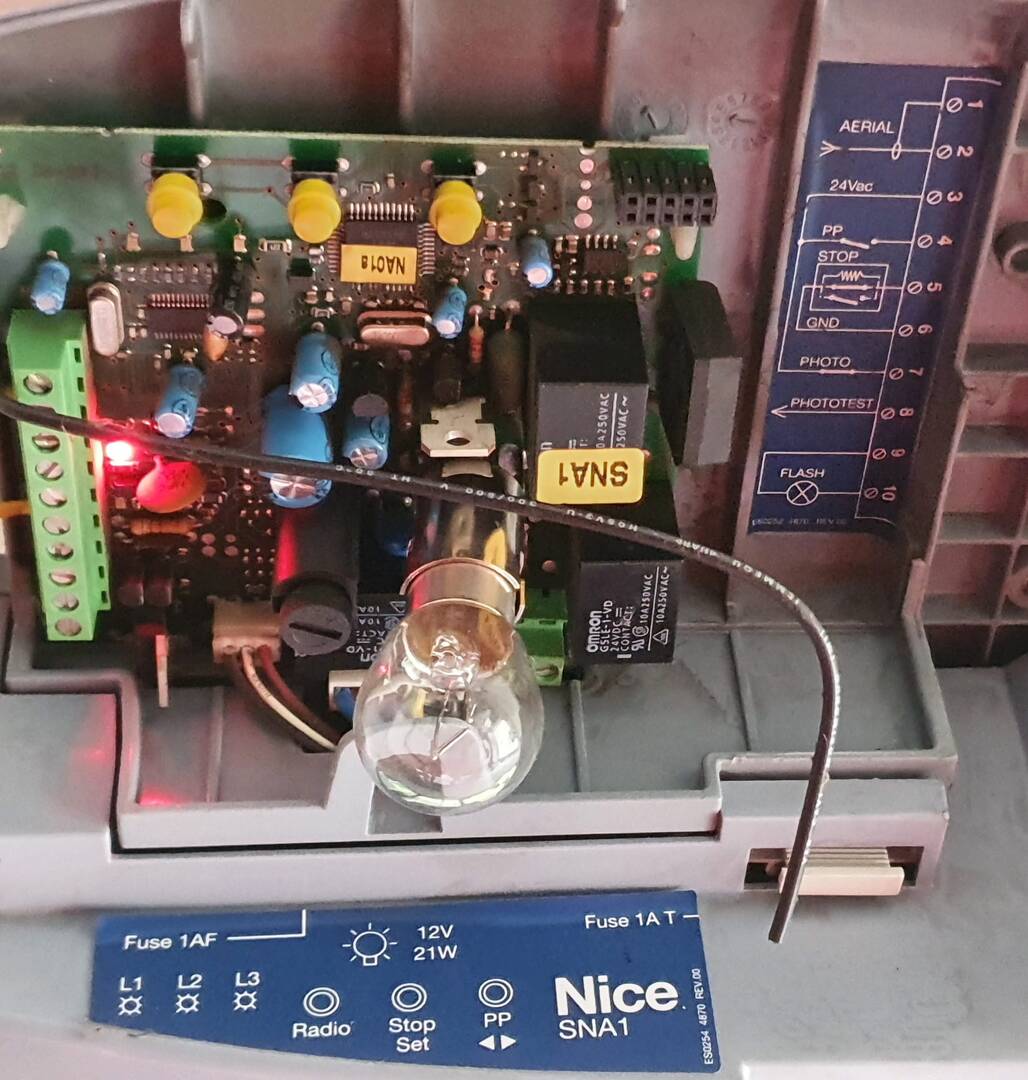

Mam kolejny staroć do połączenia z Shelly1, a mianowicie napęd do drzwi garażowych Nice SNA1
Czy ktoś doradzi, jak połączyć jedno z drugim?
Niestety nie mam instrukcji do tego napędu 🙁 Próbowałem spinać zaciski 4 i 5, ale nic to nie daje, tzn. nic się nie dzieje.
Z góry dziękuję za pomoc.

A nie powinieneś połączyć 3 i 4 ze sobą . Tak to wynika z opisu.
Dodane : 29/05/2022 2:47 pm
Dokładnie tak zwarcie na chwilę 4 ( krok po kroku) do +24V - 3 raz otworzy drugi raz zamknie

mhm, jest dokładnie tak, jak mówicie.
Bardzo dziękuję za pomoc.
Okazuje się, że największym problemem w tym modelu napędu, to dostanie się do zasilania.
Żeby zrobić to ze środka obudowy napędu, to trzeba by odkręcić szyny/prowadnice od sufitu, później cały napęd, a na końcu jeszcze szyny/prowadnice od napędu. Inaczej nie można się dostać do jednej, małej, jeb*.*j śrubki, którą przykręcona jest obudowa.
Jeszcze raz dziękuję za pomoc.
