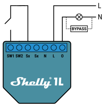

Podłączam Shelly 1L tak jak pokazali na schematach, czyli tak jak tutaj:
Shelly1l

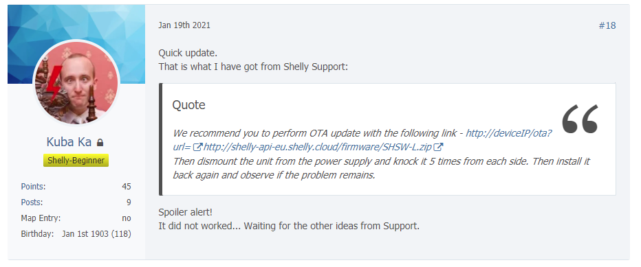

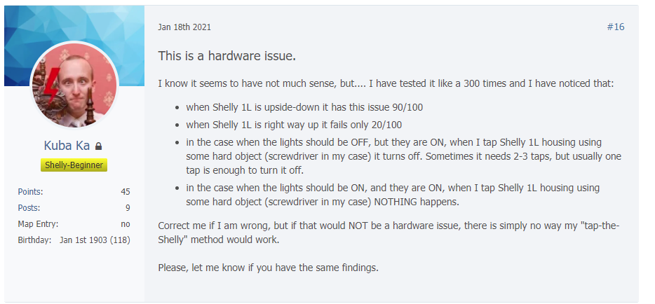

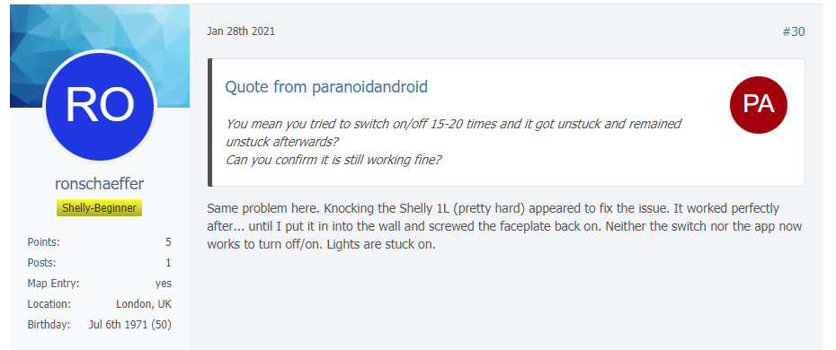

Tutaj jest cała masa tych problemów i wszystkie są chyba takie same jak moje:
https://www.shelly-support.eu/forum/index.php?thread/6571-shelly-1l-light-always-on/
wiec jak oni moga takie cos sprzedawac skoro problem jest znany???
najlepsze jest to :D:D
oraz pozniej odpowiedz supportu jeszcze do niego:

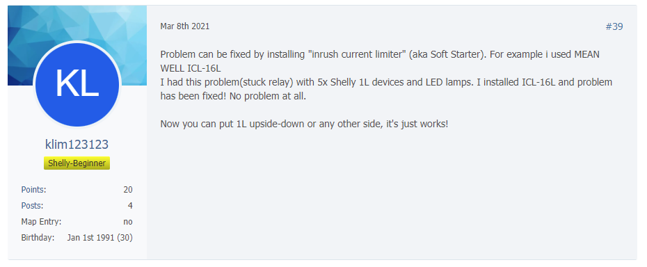

Niby znalazlem rozwiazanie czyli dorzucenie soft startu do Shelly 1L ale nie bardzo wiem jak taki soft start podlaczyc pod to shelly:
znalazlem taki:
https://allegro.pl/oferta/miekki-start-wolny-rozruch-soft-lagodny-16-a-230-v-9583352510
ale jest w stanie mi ktos narysowac jakis schemat jak to podlaczyc??
