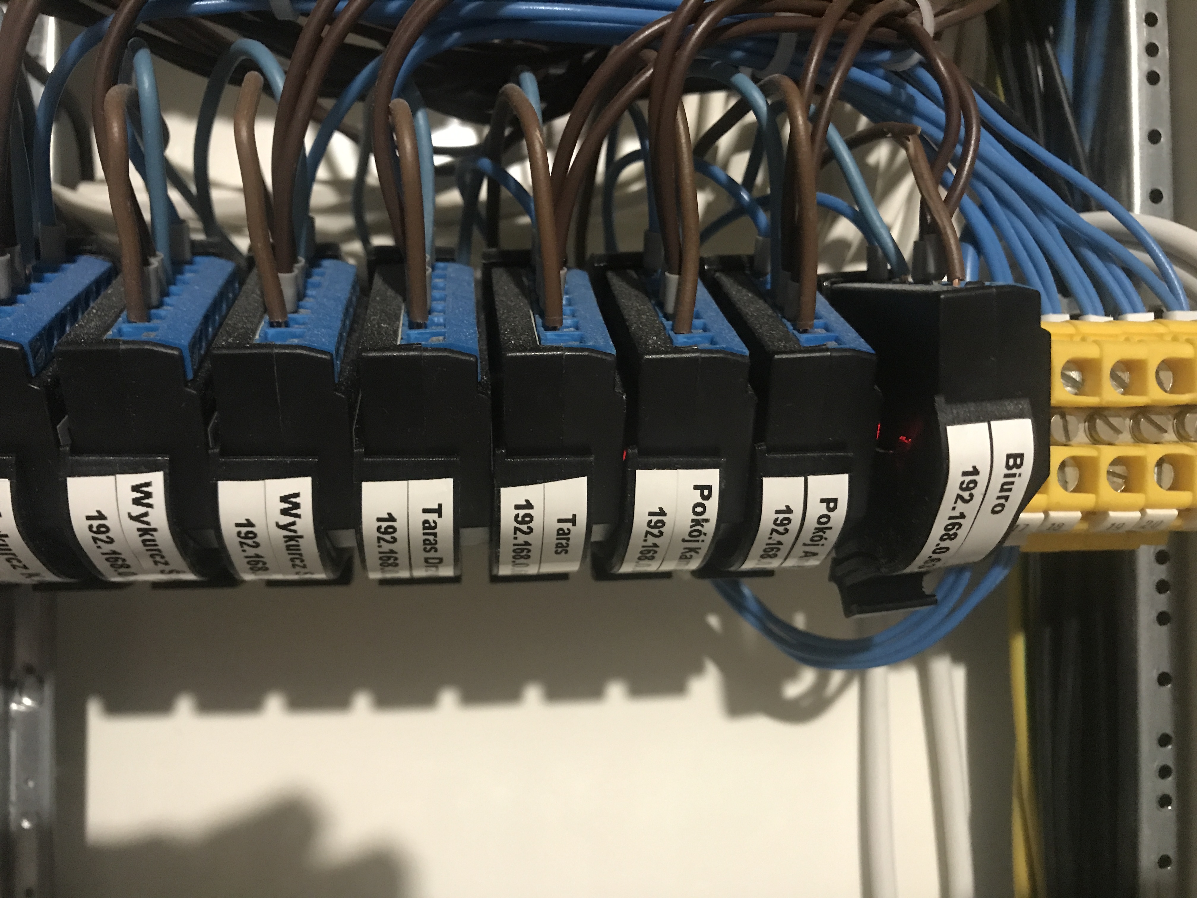

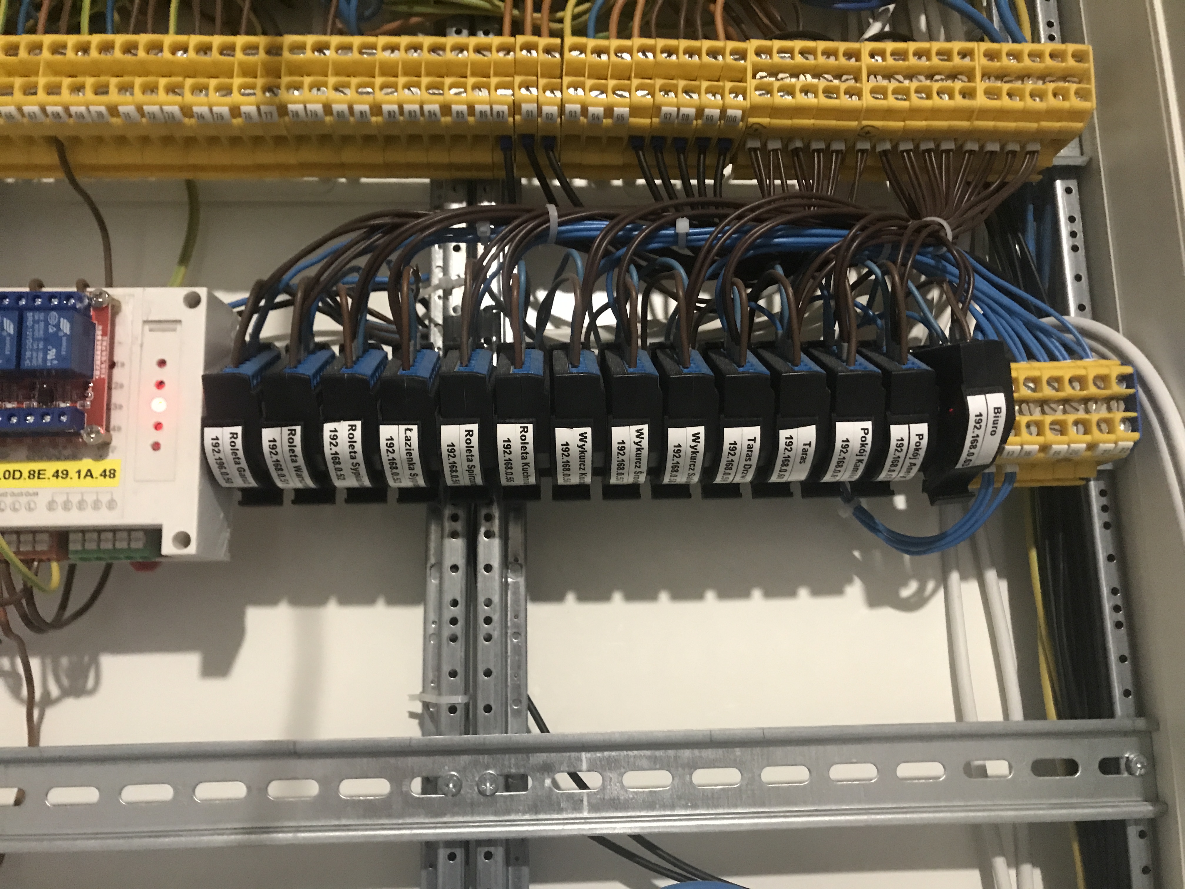

Od ok 2-3 tygodni może miesiąca mam zamontowane 14 sztuk shelly 2,5 na szynie wygląda to jak na zdjęciu 1
Dziś zauważyłem ze jedna roleta nie zamknęła się na noc bo jestproblem z połączeniem z jedną kością Schelly dokładnie opisana jako Biuro.
Co ustaliłem jeśli kostkę wypnę z szyny i powieszę na przewodach jak na zdjęciu 2
to zaraz się łączy i jest ok jeśli tylko zapnę na szynę jest problem z połączeniem. Co może być nie tak ? Wszystko styka zaciski prądowe ok bo kość świeci jeśli ją zapnę na szynę. Przeprowadziłem aktualizację wszystkich kości po kolej ale dalej to samo. Czy może być coś z antenką w środku ? Każda Shelly ma ustalony stały adres IP. Czy może wadliwa Shelly ??

Może zacznij od podmiany z inną kością. Zobacz czy problem się przeniesie. Jak tak to ewidentnie uszkodzony moduł. Jak nie To mogą być np. kable które się uszkodziły i działają w jednej pozycji lub zakłócenia. Zacznij jednak od podmiany modułów.
Dodane : 18/08/2020 8:16 am
Przewody raczej nie bo kostka jak Zapnę za szynę to świeci. Podejrzewam sama Shelly bo podczas programowania były z nią problemy ale i miałem ja odsyłać ale przywróciłem ja do fabryki i wszystko ustąpiło działała ładnie do dziś.
Dodane : 18/08/2020 8:32 am

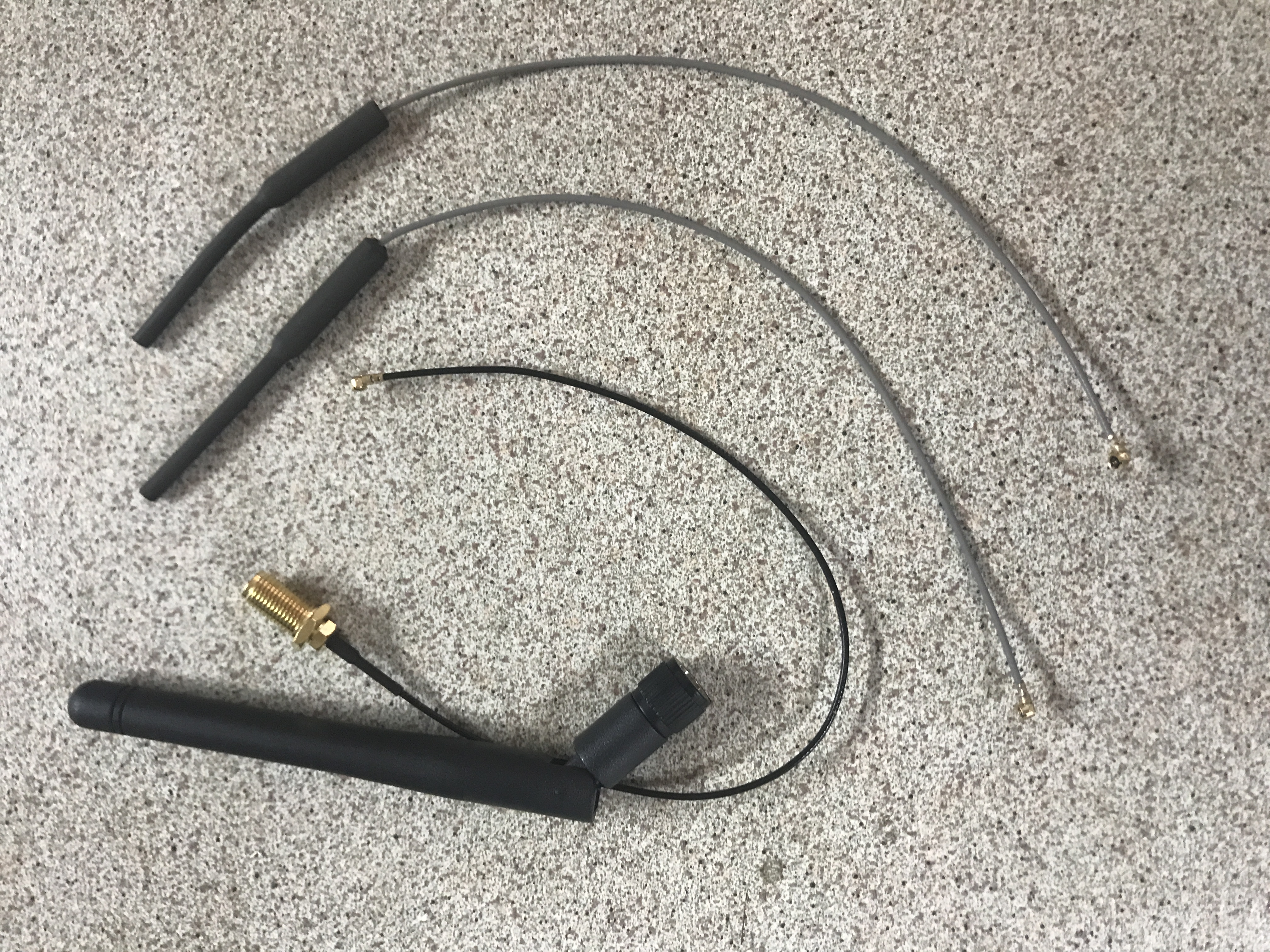

A czy można dopiąć inną antenę w razie problemów ?Bo jest gniazdo na PCB a mam takie:
Dodane : 19/08/2020 8:23 am
JackLab
(@jacklab)
Wpisów: 12
Jeżeli antena jest na 2,4GHz, a złącza pasują, to chyba nie ma przeciwwskazań.
Nawet dobrze było by sprawdzić jak działa z taką anteną, czy zasięg się zwiększył, itp...
