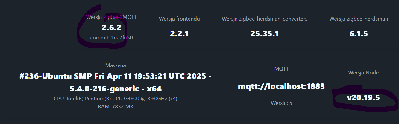

A może ktoś podać jaką ma wersję node.js w zigbee2mqtt 2.0 + ??? Nie wiem jaka jest wymagana minimalna wersja. Nie mogę sobie poradzić z aktualizacją.
Dodane : 14/11/2025 7:40 pm
Dodane : 14/11/2025 8:13 pm
