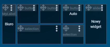

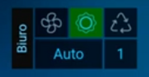

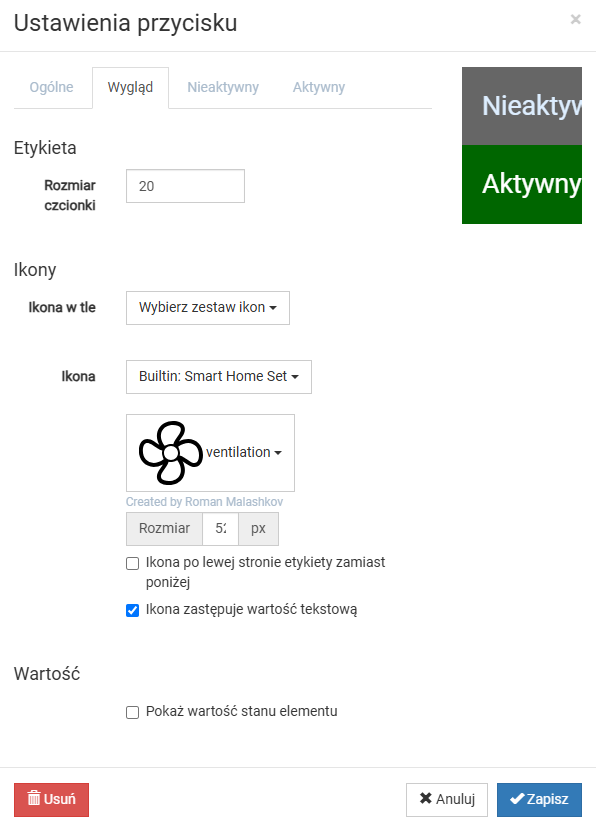

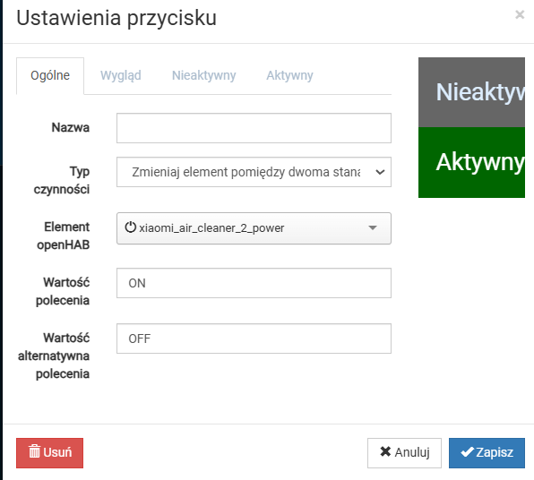

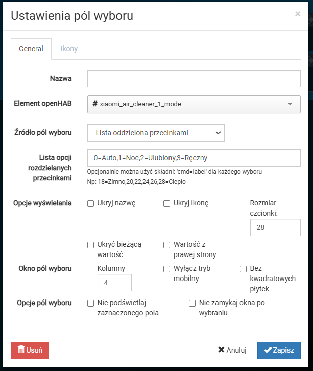

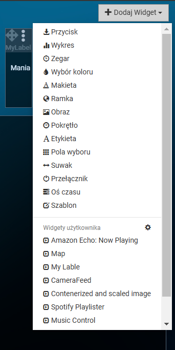

konkretna, niekonkretna. tworzę pulpit na którym chcę zmieścić kilka podobnych urządzeń, a nie udało mi się stworzyć podobnych wielofunkcyjnych
