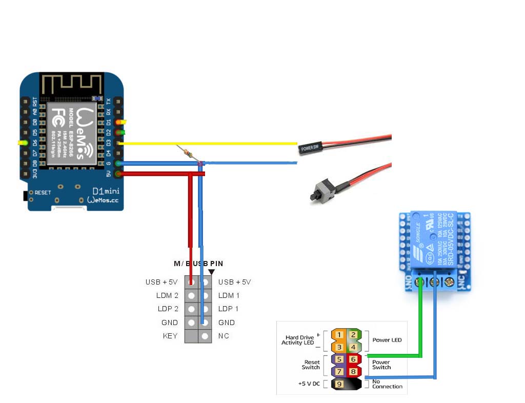

Może komuś przyda się mini instrukcja jak zrobić sobie zdalne włączanie komputera stacjonarnego.
Dla mnie mega wygodna funkcja. Często potrzebuje w pracy na szybko czegoś z mojego komputera. Wtedy szybko włączam zdalnie. Resztę widzę już aplikacji TeamViewer czyli np. kiedy załadował się windows.
W załączniku prosty schemat podłączenia.
Tutaj film ( pierwsza wersja była na supli): https://youtu.be/W8U9kZf2UwY
Aktualnie wszystko zrobione na Openhab2. Załącza się listwa którą steruje Sonoff26. Po minucie opóźnienia przekaźnik włącza komputer przez 1s zwarcie do masy.

W tej chwili po włączeniu listwy Openhab odczekuje 1minute co w zupełności wystarcza, aby wemos D1 mini zalogował się do sieci i spokojnie czekał na sygnał zwarcia przekaźnika. Może ktoś ulepszy to o regułę sprawdzającą czy dane IP podłączyło się już do sieci WiFi?? Taka reguła mogłaby również sprawdzać czy komputer jest już faktycznie włączony i wtedy pokazywać prawidłowy status ON lub OFF
P.S Aktualnie do urządzeń wgrane softy AFE Firmware gdzie w ustawieniach mamy od razu możliwość ustawienia czasu zwarcia przekaźnika. Może ktoś podpowie jakiej komendy użyć w przypadku MQTT i softu Tasmota.

Trochę marnują się zasoby:
1. Jeśli sterujesz zasilaniem to zaznacz w Bios komputera, że jest zawsze włączony po zaniku zasilania.
2. Używając Sleep powodujesz, że jeśli w ciągu tych 60 sektund nastąpi jakieś inne wywołanie z reguły, to nie zostanie obsłużone. Lepiej używać createTimer(now.plusSeconds(60))
Obenice w openhab pinguję komputer z windows 10 i ps4. Oba użadzenia nieważne od stanu włączone/wyłączone zwracają poprawny ping. Więc na tej podstawie nie można sprawdzić czy naprawdę są włączone. Inne sprzęty nie mają z tym problemu. Podejżewam ,że w/w czekają na wake on lan...

Może ktoś będzie znać odpowiedź:
" Aktualnie do urządzeń wgrane softy AFE Firmware gdzie w ustawieniach mamy od razu możliwość ustawienia czasu zwarcia przekaźnika. Może ktoś podpowie jakiej komendy użyć w przypadku MQTT i softu Tasmota."
Jakie polecenie w Tasmota pozwoli na zwarcie przekaźnika na określony czas?
