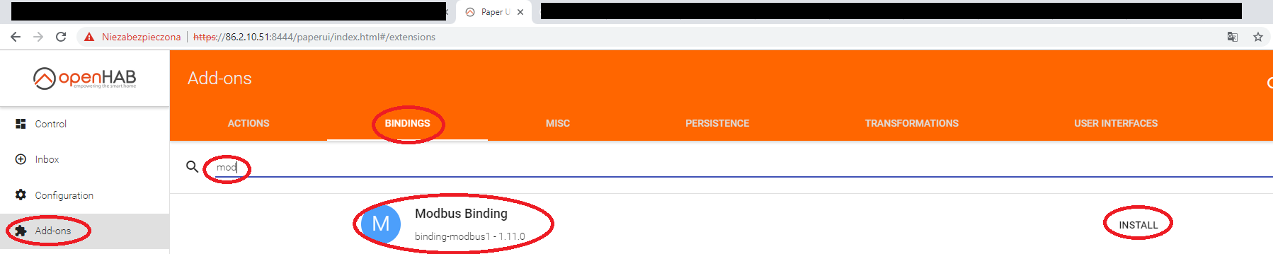

bo ja widze binding w OP2 !!
dodaje go  ale potem juz znalezc nie moge miejsca gdzie sie to konfiguruje

Ja Fateka mam tak zdefiniowanego i działa
Binding -> Modbus Binding
sitemap - Switch        item=OswPp      label="Oswietlenie przedpokoj"      mappings=[ON="wlacz", OFF="wylacz"] //Y1
item - Switch OswPp "Oswietlenie przedpokoj" <light> (Osw, GrPpWszy) {modbus="<[slave1:0], >[slave1:1:trigger=ON], >[slave1:1:trigger=OFF]"} //Y1
modbys.cfg - tcp.slave1.connection=IP fateka:502:60:0:0:3:100 , tcp.slave1.type=coil Sterowanie wyjściem
Daj znać czy Ci się udało 😉
