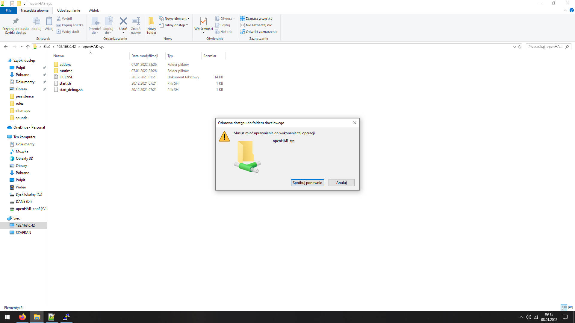

Próbuję wrzucić plik z binding do /usr/share/openhab ale ciągle wyskakuje mi brak uprawnien na windows10. CO jest nie tak?
Wszystkie inne katalogi działają.

Dodane : 08/01/2022 10:16 am
Wpisów: 1476
Dodane przez: @maras
sprawdź jakie faktycznie masz uprawnienia do tego katalogu, możesz ustawić public=yes.
Po drogie, po zmianach zrestartuj windows, czasem pamięta uprawnienia.
Dodane : 08/01/2022 5:45 pm
(@maras)
Wpisów: 197
Rozwiązanie:
sudo openhabian-config
Apply improvements
Fix Permissions i wszystko działa 🙂
