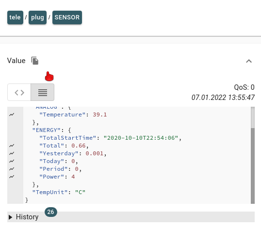

cześć,
chcę odczytywać moc jaką podaje Shelly 1PM. Wiem jak zbudować przełącznik, nie wiem natomiast jak wyciągnąć pozostałe dane tj. moc, temperatura. Widzę to w exploerze
Screenshot 20220107 135647

JSONPATH:$.ENERGY.Power

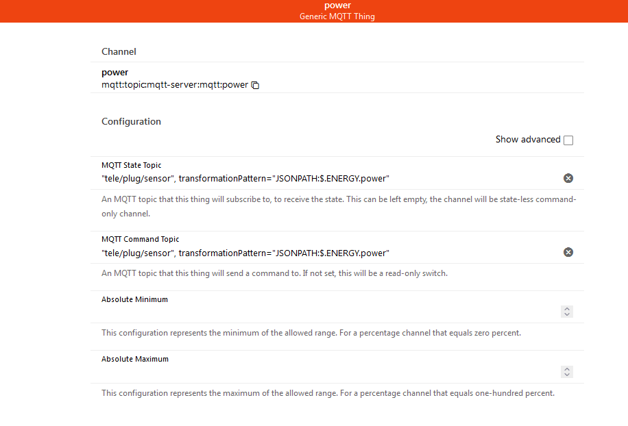

sorry za tendencyjne pytania, poznaje dopiero OH, mam tak:
shelly pow
Dodane : 10/01/2022 2:42 pm
Wpisów: 4093
@pawell32
  1. Czy ten sensor ma w ogole command topic - moze nie? usun na razie
  2. State command tylko: tele/plug/sensor bez " i tych dodatkow
  3. wcisnij show advance checkbox
  4. w incomming value transformation: JSONPATH:$.ENERGY.Power
  5. Power duzą, bo tak jest w tym screenshot - napisales małą
  6. sprawdź czy masz zainstalowane: JSONPath Transformation w Other addons jest
Dodane : 10/01/2022 5:47 pm
Wpisów: 1480
@adrian tak, po pierwsze to zaczynam go poznawać i jest jeszcze wiele niewiadomych. Brakowało mi JSONPath to jedno, a drugie to mała litera. Power napisałem z małej, nie myślałem że to ma tu znaczenie 🙂

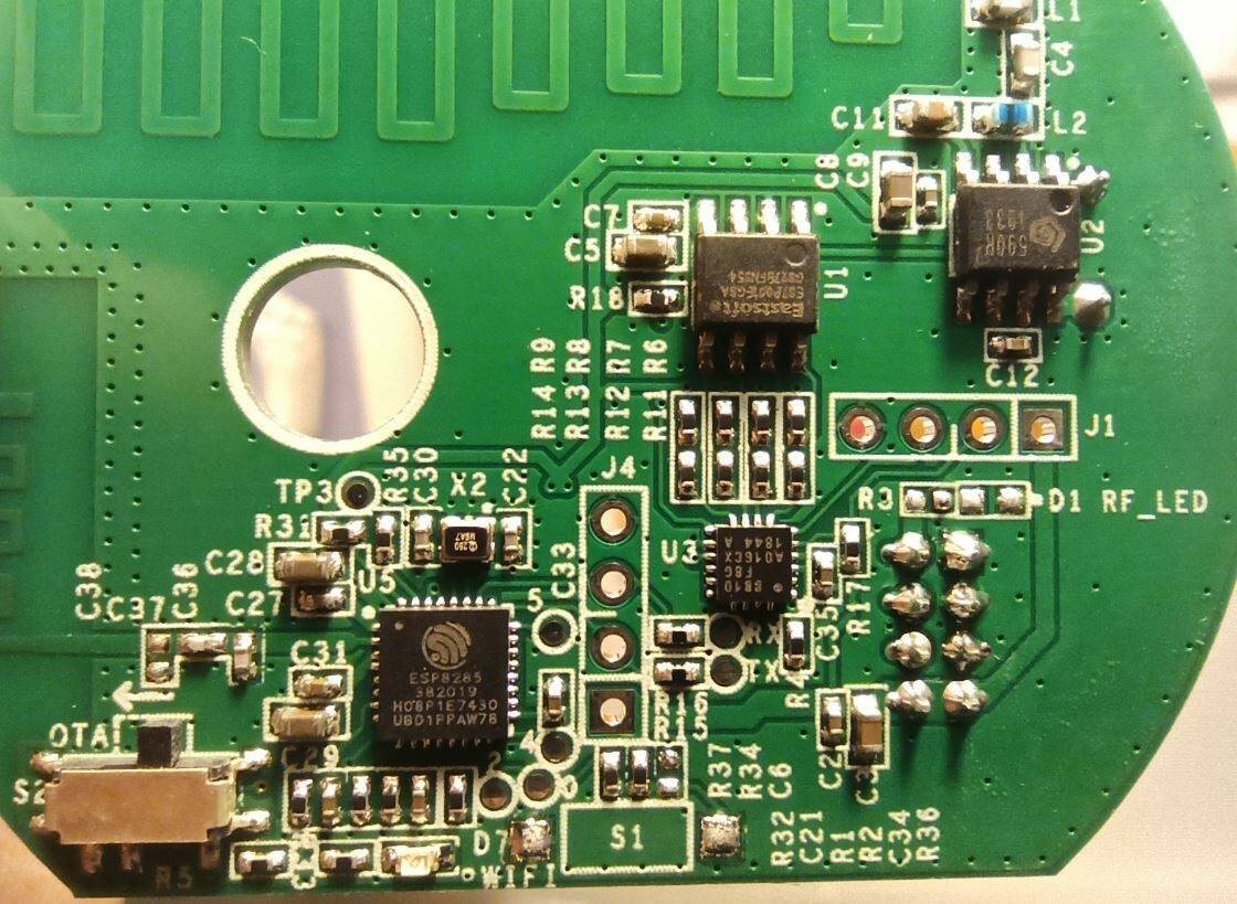

@pawell32 nie ma raczej AFE z obsługą komunikacji po rs , To ustrojstwo korzysta z MCU który z ESP 8285 komunikuje się za pomocą RX , TX
Dodane : 12/01/2022 10:26 am
Wpisów: 1480
@isom nie rozumiem
Dodane : 12/01/2022 10:31 am
@pawell32 sterowanie obwodami wysokiego napięcia realizuje MCU BB10 czyli całe sterowanie Triakiem i podejrzewam że RF - pilot nie jest wykonywane przez ESP, to samo w drugą stronę. Ty wysyłasz do ESP polecenie włącz , ESP przekazuje to polecenie do MCU przez UART czyli RX/TX i MCU steruje Triakiem.
EDIT
Znalazłem fotkę i dokładnie tak jak pisałem sterowanie po radiu działa bez udziału ESP8285 i to samo z komunikacją WIFI zobacz że RX i TX przez rezystory R15 i R16 są połączone z MCU
Dodane : 12/01/2022 10:46 am
