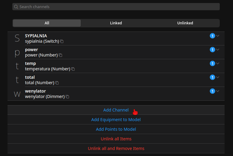

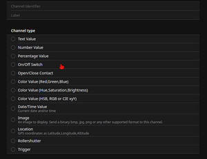

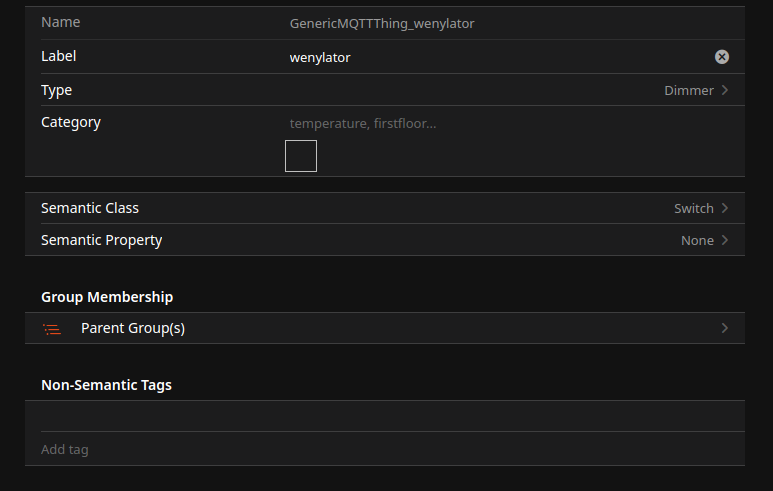

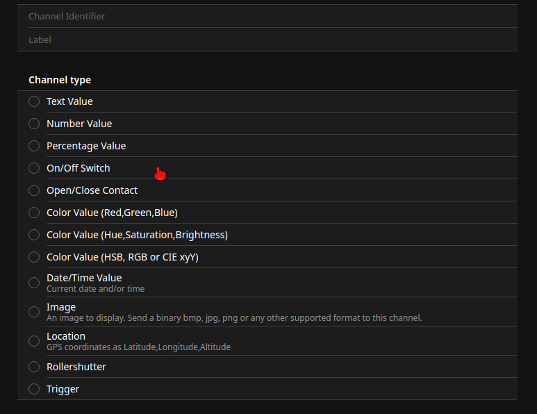

Zanim tu napisałem cokolwiek to sprawdzałem wszystkie opcje. Opisaną wyżej też. Pewnie coś robię źle. Ale dobrze powiedz mi proszę czy dobrze robię.
m1
m2
m3
m4
nie mam przy tworzeniu kanału opcji dimmer, dlatego daje switch, a później zmieniam na dimmer.

To spróbuj zamienić Typ tego kanału na Procent zamiast Number

@adrian I to jest to 🙂
Usunąłem kanał i dodałem jako procent i DZIAŁA. Dzięki.
