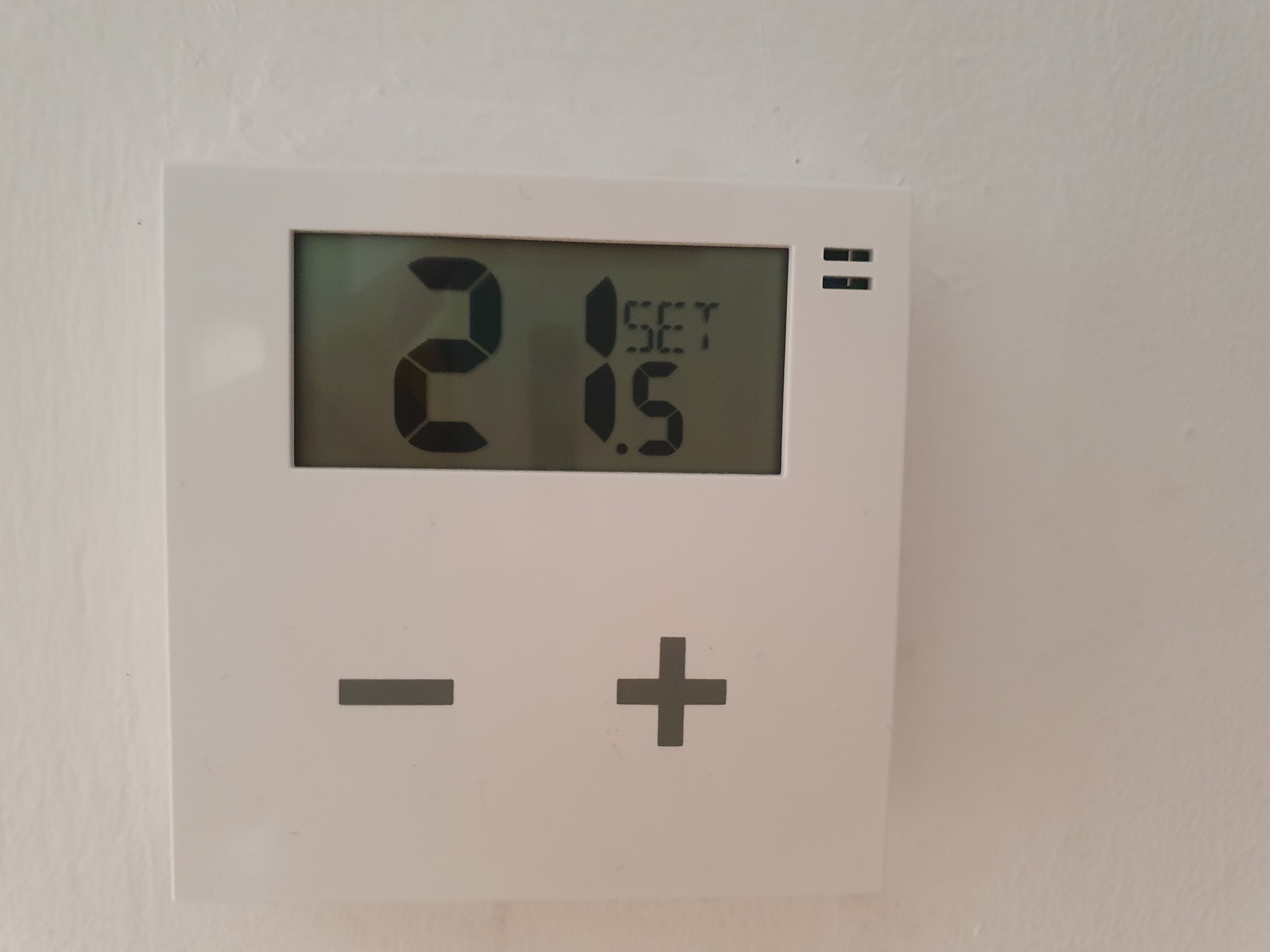

Zaczyna się sezon grzewczy. Dużo ludzi pyta o sterowanie kotłem CO. Sam miałem z tym duży problem, który udało mi się rozwiązać. Myślę, że przyda się wam moja mini recenzja.

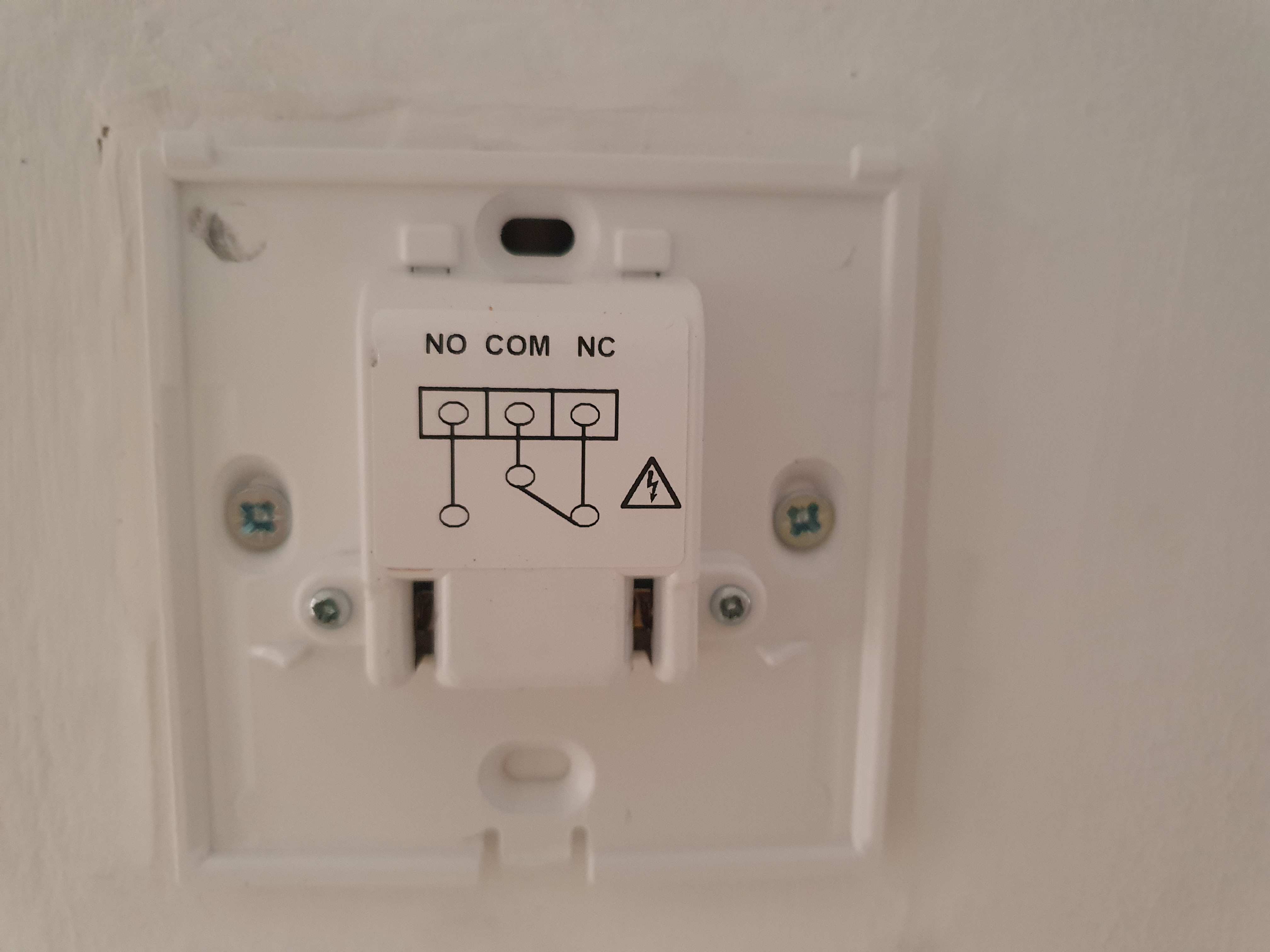

Wprowadziłem się do mieszkania ogrzewanego piecem dwufunkcyjnym gazowym Vitopend 100. Piec stary, ale podobno niezawodny. Zmiana pieca ze względu na sterowanie odpadała na starcie. Taki koszt nigdy by się nie zwrócił. Piec ogrzewa wodę użytkową i kaloryfery z głowicami termostatycznymi. Ogrzewanie było sterowane przez bardzo stary termostat pokojowy.  Na ścianie w korytarzu wisiał termostat (zwykłe pokrętło) w środku był bimetal który przy odpowiedniej temp. zwierał styki. Na początku myślałem o termostatach na Wifi. Jednak brak 230v w tym miejscu z góry przekreślał moje plany. Kucie ścian odpadało.
Był pomysł, aby usunąć stary termostat, a przy piecu zamontować D1 mini z przekaźnikiem. Obawiałem się jednak, że przy błahej awarii internetu / wifi / maliny zostaniemy bez ogrzewania. Żona jest ciepłolubna więc groziło by mi ciężkie uszkodzenie ciała.
Polecano mi też Netatmo - nowe drogie, a używek nigdzie nie było.
Równolegle stale rozwijałem swoją sieć zigbee. Przeglądając urządzenia kompatybilne z zigbee2mqtt natknąłem się na kilka ciekawych termostatów zasilanych bateriami.  Wybór padł na Bitron Video. Prosty dobrze wyglądający na ścianie. Przekopałem wszystkie sklepy internetowe jednak wszędzie produkt był niedostępny lub w ceniach 400-500zł co przekraczało granice zdrowego rozsądku.
Pewnego dnia udało się na niemieckim amazonie trafic na promocję 25euro za termostat pochodzący z regulaminowego zwrotu. Biorę!
Towar zamówiłem do znajomego, który akurat jechał do PL dzięki czemu zaoszczędziłem 12euro na przesyłce.
Po 3 miesiącach testów mogę śmiało polecić!

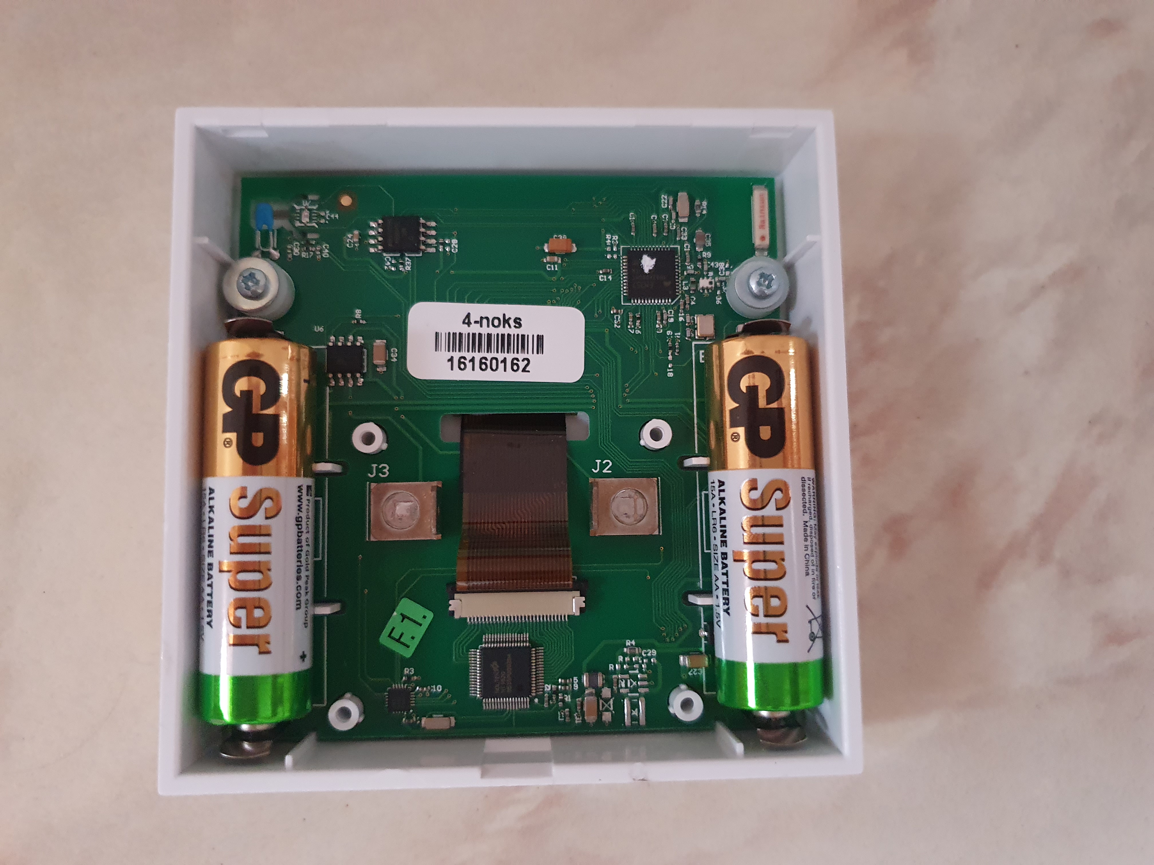

W paczce mamy termostat składający się z dwóch części(wyświetlacz i przekaźnik), baterie AA, kołki do zamocowania i instrukcję.
Instalacja zajmuje 15minut.

Całość działa genialnie i niezawodnie. Na noc temp. zostaje ustawiona na niższą. To samo dzieje się gdy nikogo nie ma w domu. W dzień gdy jesteśmy w domu automatycznie zmienia się na wyższą. Jak tylko widzę, że żona robi nam piekarnik w domu to cyk zmniejszamy 🙂
W przypadku awarii wifi czy OH całość nadal działa niezależnie.
