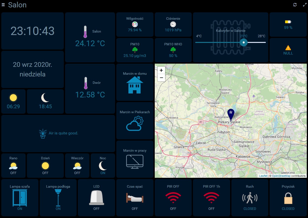

Teraz myślę, jak w HABPanel zrobić mapę.
Nie wiem, czy widget "MAP" nie działa, bo nie wyświetla mapy.
Jeśli widget jest dobry, to muszę LAT i LON zamienić w jeden string i taki Item podać w widgecie.

Dziękuję @Adrian
Wszystko działa jak należy.

Dzięki za pomoc w zrealizowaniu tematu Geolokalizacji.
Nie obyło się bez problemów (przez pomyłkę pisałem nowy Things poza nawiasem 😀 ), ale można powiedzieć, że wszystko działa jak trzeba.
Przy testowaniu wchodzenia i wychodzenia z regionu, zmieniałem promień np. Dom na 8m lub Praca na 100km i po odświeżeniu informacji od razu był efekt.
Marcin
 Owntracks HabPanel
