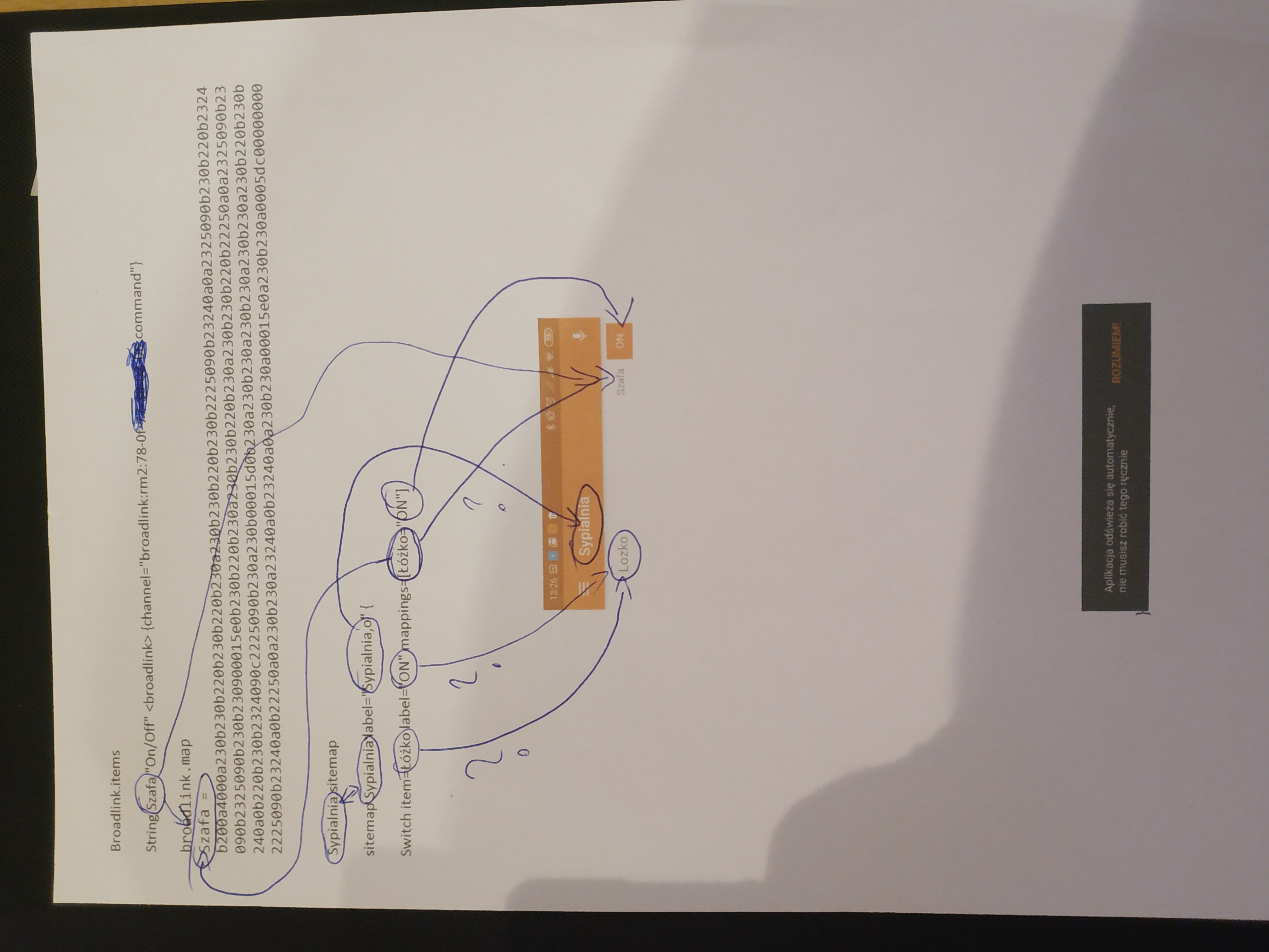

1. "Naszkicowałem" pewien diagram co się z czego bierze i z czym łączy. Czy ktoś z Was może sprawdzić czy poprawnie rozumuję?
IMG 20190519 212231

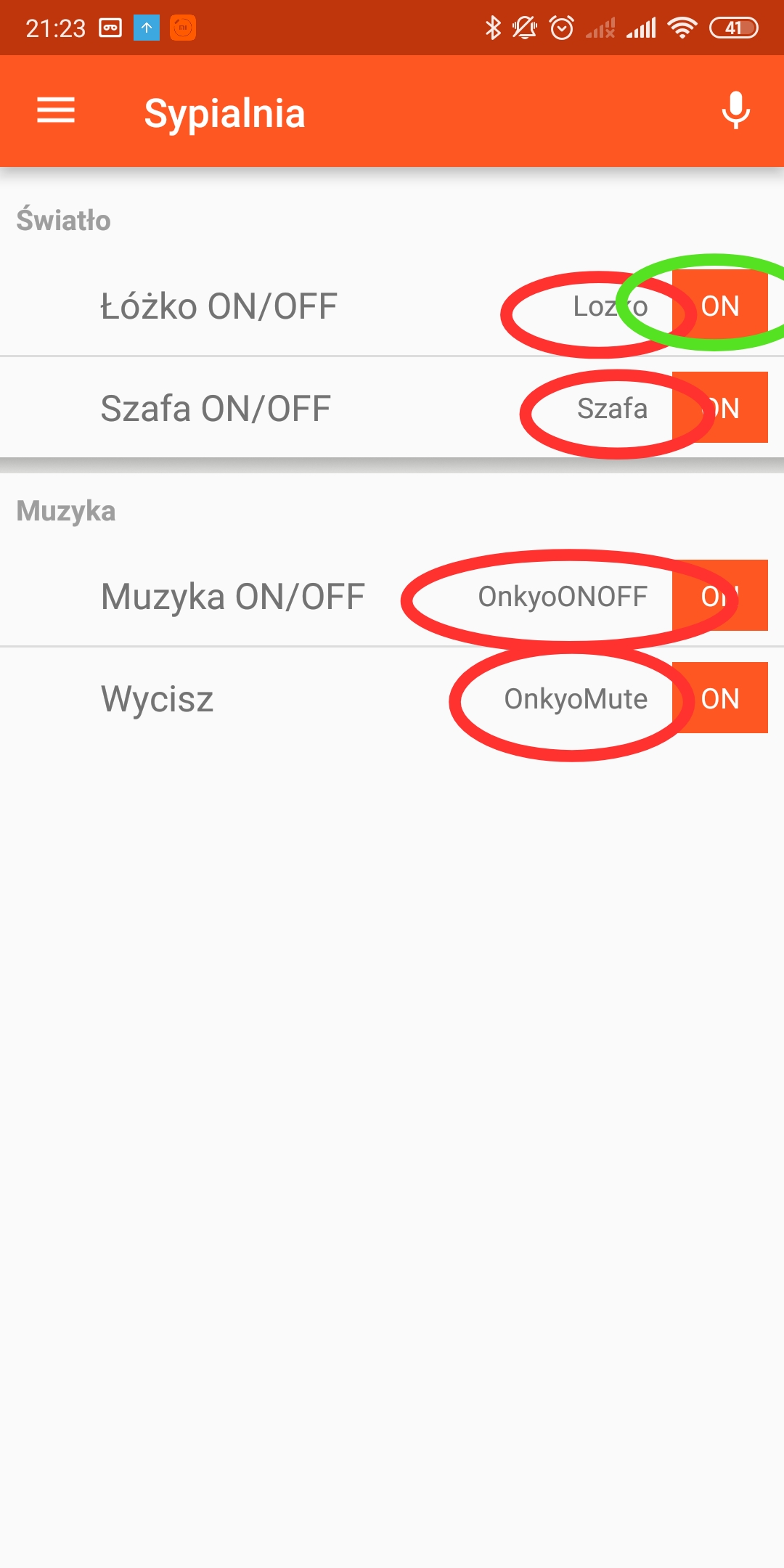

Teraz drugi obrazek
2. Jak się pozbyć napisów zaznaczonych na czerwono?
3. Jak zmienić ten przycisk ON - zaznaczony na zielono - (niestety nie mam kontroli stanu tych urządzeń 🙁 i nie wiem jak ją mogę zrobić - są to urządzenia sterowane radiowo(Światło) i IR (Muzyka - amplituner Onkyo TX7830) gdzie jeden kod odpowiada za włączanie i wyłączanie)?
4. Jak zrobić przycisk głośniej-ciszej na jednym pasku?
5. Jak mogę dodać ikonę np. żarówki do 1 pozycji?
W items w nazwie w cudzysłowie dodaj pusty nawias kwadratowy => " []"
np tak:
Switch item=TV icon="television" label="Channel" mappings=[1="▲", 0="▼"]
https://www.openhab.org/docs/configuration/items.html
W items dodajesz <nazwa twojej ikony>
lub w sitemap jak w 4 czyli  icon="nazwa twojej ikony"
Uprzedzam pytanie gdzie wrzucać swoje ikony: https://community.openhab.org/t/ohv2-where-are-the-icons/62005
Hmmm...
To jak jest prawidłowo?
a. String Szafa " []" <broadlink> {channel="broadlink:rm2:78-0f-xx-xx-xx-xx:command"}
b. String Szafa "On/Off" <broadlink> {channel="broadlink:rm2:78-0f-xx-xx-xx-xx:command"}
c. String Szafa "On/Off []" <broadlink> {channel="broadlink:rm2:78-0f-xx-xx-xx-xx:command"}
Dodane : 20/05/2019 9:21 pm
(@edass)
Wpisów: 225
4 i 5 - już opanowałem . Dzięki za wyjaśnienie.
Wciąż mam wątpliwości co do pkt 2? - która linijka jest prawidłowa?  Aktualnie używam a i działa.
