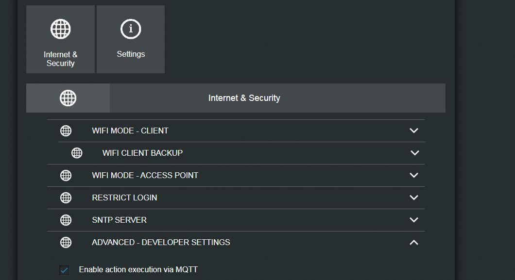

@teslanet Witaj co prawda nie znam i nie używam OH ale poczatek wygląda tak samo , na dzień dobry po podłączeniu do zasilania moduł wejdzie w tryb AP , łaczysz się z siecią Shellyxxxxx i potem adres 192.168.33.1   ,  pierwsze co trzeba to połączyć go z Twoją siecią WIFI  i moim zdaniem nadać mu statyczne IP . Potem jak już będziesz miał moduł w swojej sieci zrób aktualizację oprogramowania powinieneś mieć monit na pomarańczowo w zakładce Settings i na koniec zostaje w oknie jak poniżej
shelly mqtt
aktywować mqtt i ustawić parametry Twojego Brokera . Resztę powinien pomóc ogarnąć binding który ogarnia większość modułów ze stajni Shelly https://community.openhab.org/t/shelly-binding/56862/22
