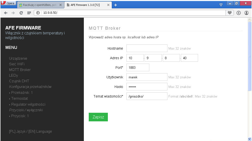

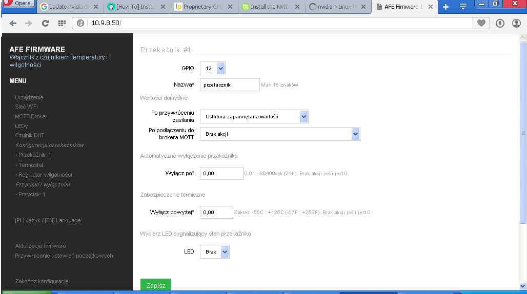

wyslij screenshot z konfiguracji mqtt oraz przekaźnika w AFE
Dodane : 25/11/2018 9:38 pm
(@majecek)
Wpisów: 6
mqtt
mqtt
Dodane : 28/11/2018 9:53 pm
(@majecek)
Wpisów: 6
przekaźnik
przekaznik

No i pięknie, zaczęło działać 🙂
Dla potomnych - znalazłem u siebie kilka errorów:
1. Pliki *.items i *sitemap muszą być własnością użytkownika openhabian. Długo mi zeszło zanim zauważyłem, że openhab nie "widzi" plików tworzonych jako root.
2. Kopiuj/wklej poleceń do items czy sitemaps. Tutaj nie do końca jestem pewien przyczyny, ale pewnie coś z kodowaniem, znakiem końca linii albo inne dziadostwo, ale jak przeklejałem tekst z przeglądarki do edytora tekstu w konsoli linuxa, openhabian krzyczał w logach "2018-11-29 19:31:57.869 [WARN ] [.classic.internal.servlet.CmdServlet] - Received command 'TOGGLE' for item 'socket', but the item does not exist in the registry"
Pomogło ręczne przeklepanie tekstu do edytora.
Dziękuję Adrian za wskazówki!
