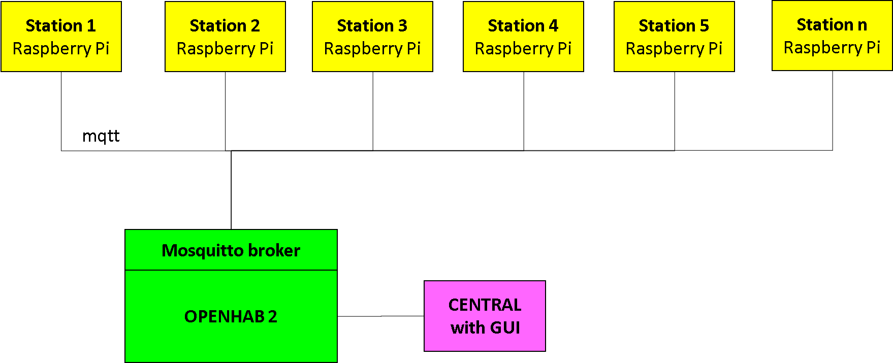

Czy dobrze rozumiem, że mqtt może rozwiązać mój problem?
 mqtt 01

@sindap jeżeli ten sprzęt, który będzie miał podłaczone te MCP23017  będzie mógł wysyłać informacje do MQTT Brokera - to jak najbardziej jedno OH Ci wystarczy. Nie robi się instalacji z więcej niż 1 OH.
Dalej zastanawiam się z ciekawości, jak chcesz to zrobić od strony sprzętu
  • Czujniki na I2C do tego MCP + dodatkowo zasilanie do czujników
  • MCP do jakiegoś RPi?
    • na RPi jakiś soft, który Ci zbiera dane z tych czujników i wysyła wiadomości MQTT
  • RPi po LAN do routera?
Dodane : 30/04/2020 10:09 am

MQTT to protokół nic poza tym , tak jak TCP, HTTP - sposób organizacji transmisji danych między np. urządzeniami
Żeby działało Twoje rozwiązanie (które próbuje zrozumieć) z wykorzystaniem MQTT to musisz mieć takie komponenty
  • MQTT Brokere (server) - zainstalujesz na tym samy sprzęcie co będzie OH2
  • urządzenia końcowe, jak rozumiem te RPi z MCP - one muszą gadać z tym MQTT Brokerem - czyli muszą mieć jakiś software MQTT Client
Jak rozumiem będziesz maił jakieś oprogramowanie zainstalowane na RPi które przez to MCP będzie odczytywać dane z czujników - masz na to pomysł, masz takie oprogramowanie?
- To oprogramowanie jeśli masz  powinno umożliwiać wysyłanie danych po MQTT - czyli mieć klienta MQTT, pewnie w opisie będzie napisane.
- jeśli będziesz robił sobie samemu oprogramowanie do odczytu danych z czujników, to znajdziesz w Internet pewnie wiele gotowych, klientów MQTT - w zależności w jakim języku programowania będziesz odczytywał dane z czujników
Cały czas próbuje zrozumieć co chcesz osiągnąć i na czym Ci zależy.
- po tym c piszesz, jak rozumiem próbujesz ograniczyć transmisję z wykorzystaniem WiFi - a może nie?
- odpowiedzi na pytania pomogłyby zrozumieć Twoją wizję i coś zasugerować.
Dodane : 30/04/2020 8:05 pm
