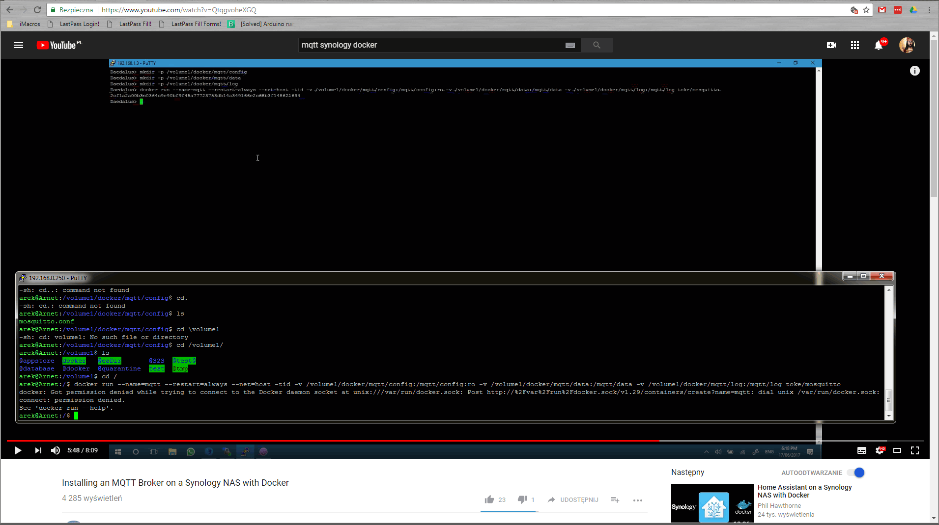

Na nas-ie ściągnąłem to repo, resztę robiłem przez ssh jak Phil. Utworzyłem trzy katalogi przez ssh, chociaż mogłem normalnie w File Station, ale co tam 🙂 Skopiowałem treść pliku mosquitto.conf z repo do swojego pliku mosquitto.conf w lokalizacji /volume1/docker/mqtt/config, przeklepałem długą linijkę z filmiku z Youtube i nic. Nie mam uprawnień do dostępu do demona - chyba coś takiego (Clipboard01.gif). W tym miejscu jestem.
Clipboard01
Dokładnie, jak napisałeś nie masz uprawnień, aby uruchomić kontener. Zatem, uruchamiasz polecenie docker poprzez sudo, lub dodajesz użytkownika arek do grupy docker wykonując polecenie: sudo usermod -aG docker arek, bądź działasz sobie z poziomu użytkownika root 🙂
