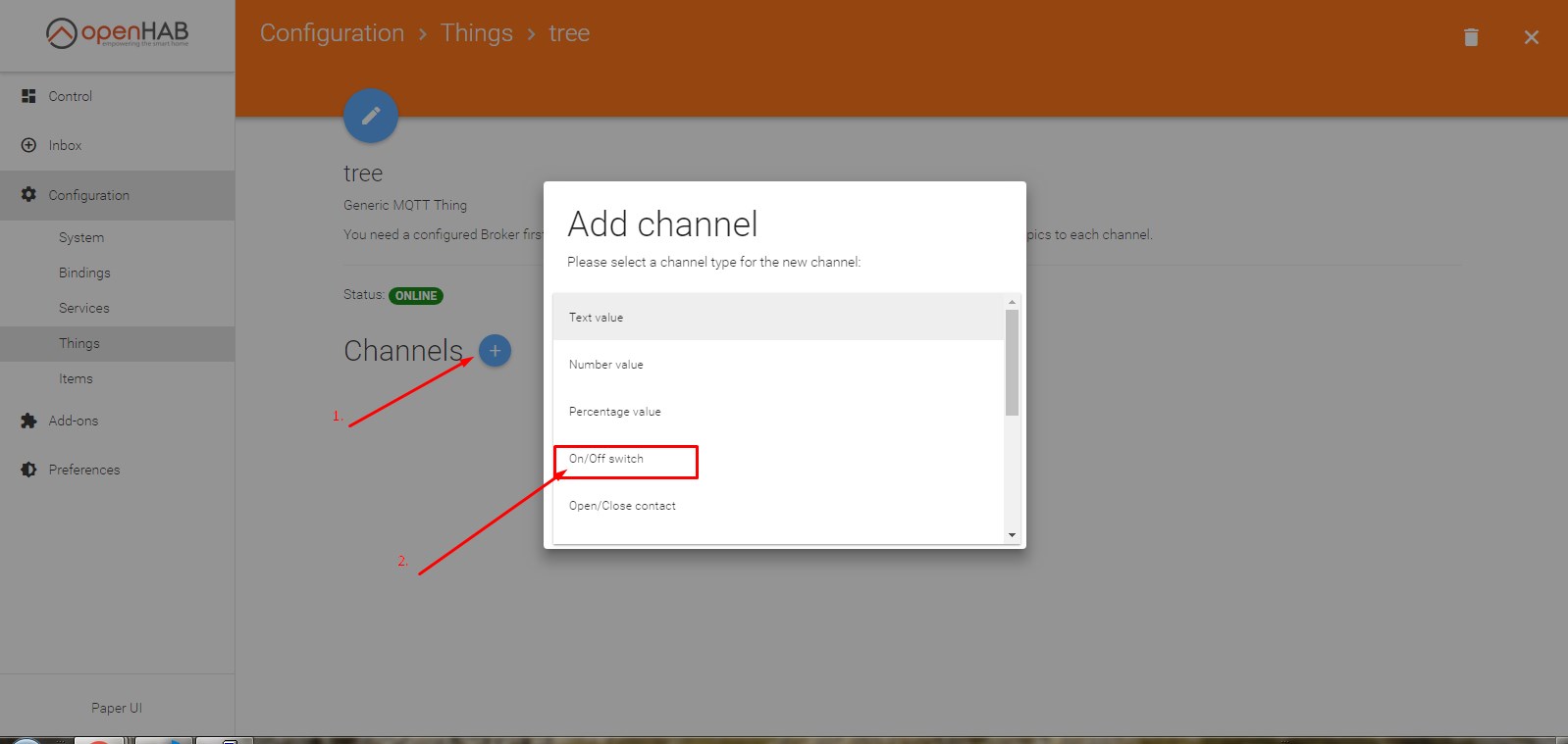

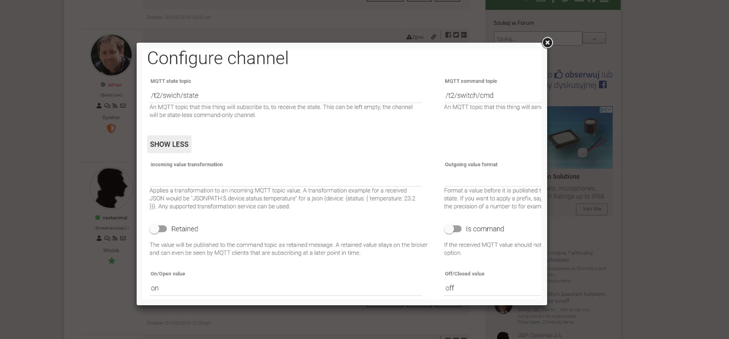

nie będzie działał. Mając thing skonfigurowany w taki sposób jak pokazałeś na screen'ie powinien odczytywać stan.
t2
Sugerowałbym zrestartować openhab'a i dodać na nowo item i thing.

A powiedz czy w konfiguracji channel wybrałeś switch on/off?
thing 2

Tak. Dokładnie tak jak w https://www.smartnydom.pl/afe-firmware-pl/konfiguracja/openhab-nowy-mqtt/

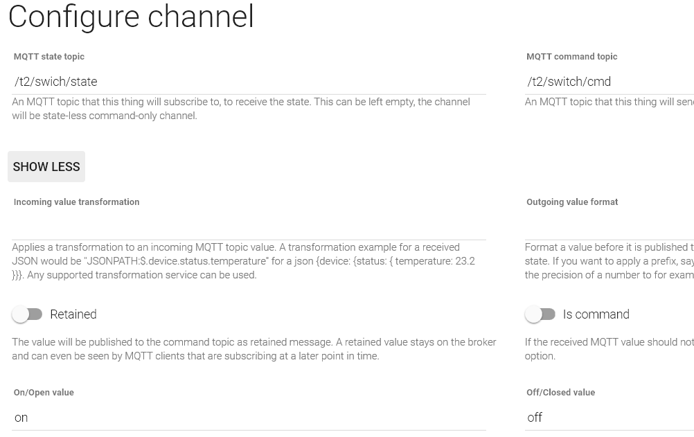

Dopatrzyłem sie winowajcy😏 . W konfiguracji thing w paper ui masz literówkę /t2/swich/state
thing sonof t2 3

Zbawco 🙂 ze 100 razy tam byłem i nie zauważyłem :). No pewnie, że działa 😀
Wielkie dzięki za zaangażowanie.

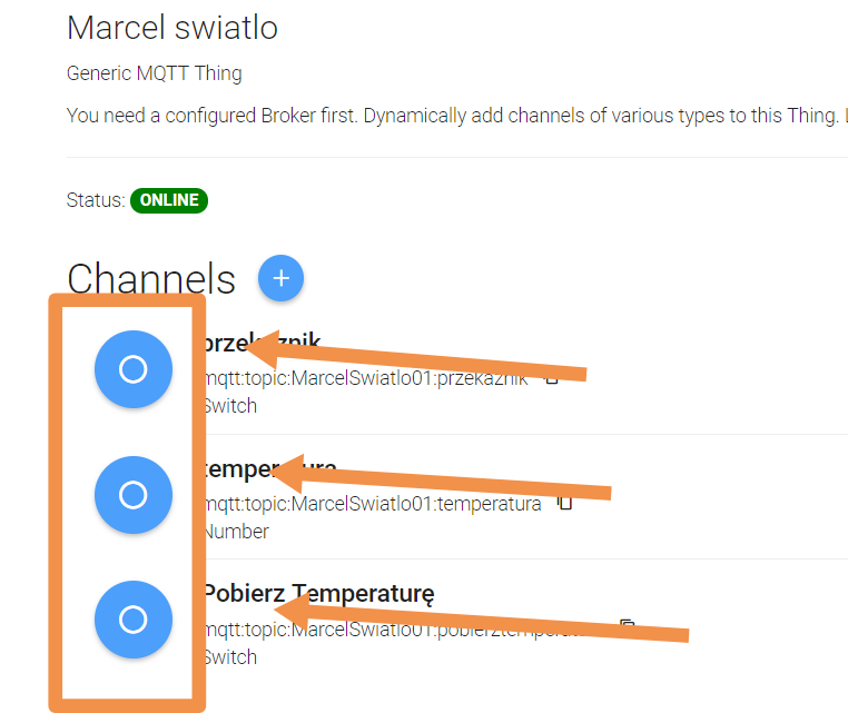

W Thing Marcel Swiatlo utwórz powiązania channels z odpowiednim item'em.
IMG 20190308 071340
