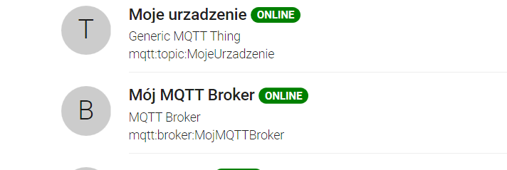

Hej, walczę z OpenHab 2.4 i MQTT. Niestety mój sonoff z AFE T2 za skarby świata nie chce gadać z brokerem. Użyłem tej instrukcji https://www.smartnydom.pl/afe-firmware-pl/konfiguracja/openhab-nowy-mqtt/ i generalnie nic się nie dzieje. Wszystko jest online niby w logach nie ma błędów... a jednak przekaźnik nie cyka jak klikam w PaperUI Control na dodany przełącznik... Identycznie było z Shelly1.....
Brakuje mi pomysłu gdzie mam szukać przyczyny.... ktoś cos?
Dodane : 28/02/2019 2:46 pm
podeslij screenshot
  • konfiguracji MQTT Brokera (AFE)
  • konfiguracji Przekaźnika (AFE)
  • konfiguracji Things w OH2 dla tego urządzenia

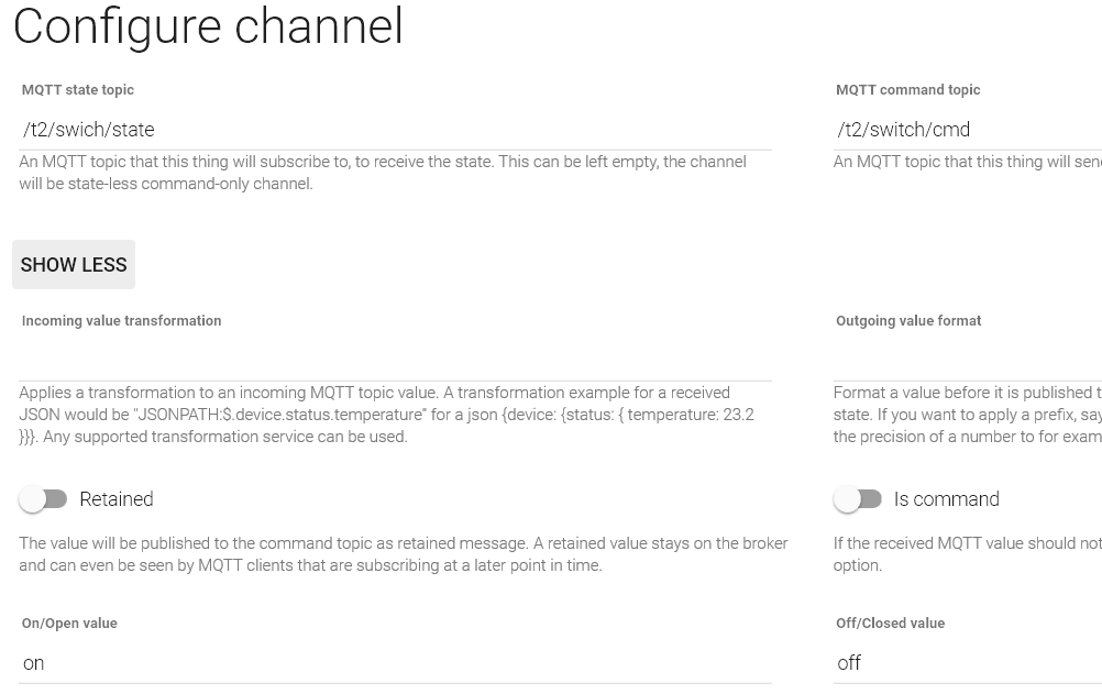

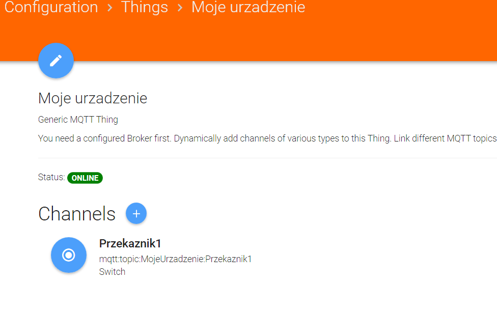

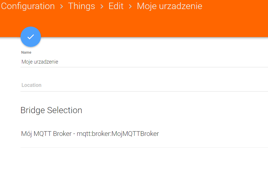

Skreeny w załączniku.

wyslij jeszcze jak jest skonfigurowany ten Przekaznik1
i item do niego
na razie co wysłałeś jest okay
