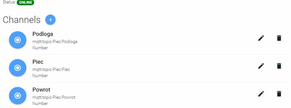

a tak to wygląda w peper UI
Przechwytywanie

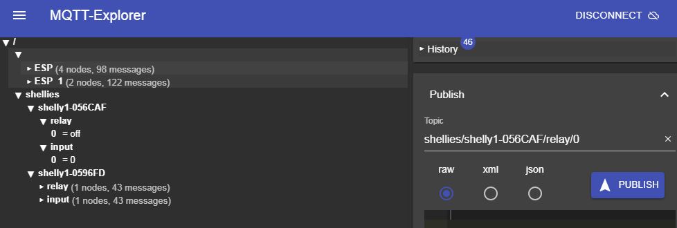

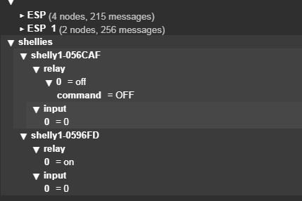

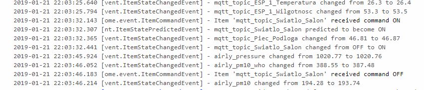

Ciekawa rzecz bo mam tez podgląd do rzeczy wystawianych w MQTT
I wydaje mi sie że jak wysteruje przez paper UI przełacznik  to wstawia zamiast on ON i OFF zamiast off
Czy mozna wstawic plik map w Paper ?
Przechwytywanie

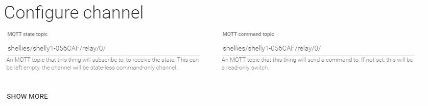

Mam ustawione w things w Paper tak
Przechwytywanie1
Dodane : 21/01/2019 9:44 pm
tam w command powinnienes miec raczej wpisane
shellies/shelly1-0596FD/relay/0/command
a co masz w ShowMore?
Dodane : 21/01/2019 9:54 pm
(@1paul11)
Wpisów: 57
niemam nic, ale spróbuje z command
