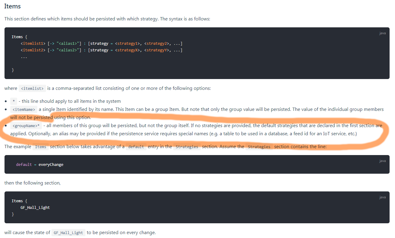

Czy w wersji 2.3 mieliście problem przy dodawaniu całej grupy w pliku .persistence żeby dane się zapisywały w bazie ?
W pliku .items mam określoną (może w niewłaściwy sposób ?) grupę Kitchen:
Group           Garage                  "Garaż"             <garage>          (Garage)
Group LivingRoom "Salon" <sofa> (LivingRoom)
Group Boiler_Room "Kotłownia" <gas> (Boiler_Room)
Group Kitchen "Kuchnia" <kitchen> (Kitchen)
Switch Sonoff_POW1_Kitchen "Zmywarka i młynek" <kitchen> (Kitchen) {mqtt=">[broker:dom/cmnd/kuchnia/POWER:command:*:default], <[broker:dom/stat/kuchnia/POWER:state:default]"}

W pliku influxdb.persist mam określoną grupę tą grupę do zapisywania danych w bazie:
Items {
Kitchen* : strategy = everyChange, restoreOnStartup
Z tego co doczytałem zaznaczenie w taki sposób powoduje, że wszystkie elementy grupy są przewidziane do zapisywania w bazie (zrzut w załączeniu).
Po prostu powyższy sposób u mnie nie działa. W ogóle nie przychodzą do bazy dane wtedy.
Jeśli określę (wyszczególnię) wszystkie itemy danej grupy w pliku influxdb.persist to zachowanie w bazie influxdb działa:
Sonoff_POW1_Kitchen_V, Sonoff_POW1_Kitchen_W,
Sonoff_POW1_Kitchen_C, Sonoff_POW1_Kitchen_Wh,
Sonoff_POW1_Kitchen_Y_Wh, Sonoff_POW1_Kitchen_T_Wh : strategy = everyMinute, restoreOnStartup
Czy ktoś się spotkał z takim zachowaniem ?
Gdzie robię błąd ?

gdzieś był na ten temat wątek, ale nie moge znaleśc - co było nie tak. Ja miałem  tym problem bo używałem grupa*, a przy którymś upgradzie OH przestało mi działać.
Teraz używam każdy item pojedynczo jeśli chodzi o zapisywanie danych do influxdb, a w przypadku wartości domyślnych do odtworzenia podczas startu robię
